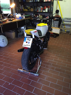

RD 350 4LO Wiederbelebung was dann ein RD 35031K Umbau wurde
so nach vier Jahren ist das ganze langsam am Ende angekommen.
Ich habe TÜV... ole ..Die Umbauten sind eingetragen.
Was ich schon wußte ...jetzt muss ich versuchen die Sache fahrbar zu machen.
Das Setup ist noch ned so überragend. Trotz viel lesen und suchen .. und Email und Tel finde ich kein Setup.... Der Motor ist bearbeitet mit Langhub kurzen Kolben angepasste Überstromkanäle usw.. Im Luftfilterkasten ist der obere Schnorchel entfernt.
Ich habe ja die TMX30 drauf:
Was in Gang 1-3 Fahrbar ist:
HD155/165 PJ50 LLD 32,5 CO: 2 Nadel Mittig Düsennadel N4 Auspuff JL
Drehzahl 11,5T wenn man es will....Untenrum wenn man eine Zeit dahingegondelt ist verschluckt sie sich bei Gas geben kurz. da da da daaaaaaa....so in etwa...
Gestern Abend Test:
HD170/180 PJ60 LLD32,5 CO:2 Mittig Düsennadel N4 Auspuff JL: Hustet ab 6T Umdrehungen
Und dreht auch nicht mehr hoch...bis gequält 10T
Aber ab Gang 4 geht sie ein... Und wenn ich das richtig lese haben andere bei dem Set Up die Kolben geschmolzen...
Vielleicht hat ja jemand noch Tipps... Wer nicht öffentlich schreiben möchte gerne auch per PN Tel Trommel Rauchzeichen...
Anbei Bilder....
Gruß Hellfire

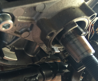

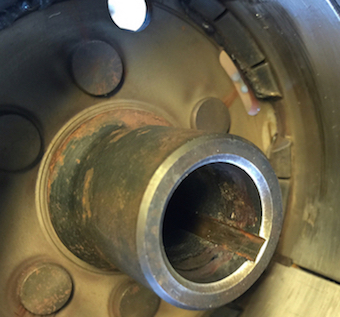

Ich habe letztes Jahr ja geschrieben das ich einen Defekt hatte.
Das Polrad hatte sich gelockert und dann gab es Aufschweissungen an der KW.
Ende vom Lied....KW platt...Polrad platt.....
Jetzt bin ich mit neuer KW und neuem gebrauchten Polrad wieder an den Start gegangen.....
Jetzt nach 500km habe ich das Polrad abgezogen. Es war fest nicht locker ...und ist dann mit Abzieher runtergegangen....
Was ich gefunden habe erfreut mich nicht sehr..
- Das Polrad ist anscheinend ziemlich heiss geworden.
- Der schwarze Kunststoff in den Ecken ist abgeschmolzen
- Anscheinend hat sich ein Stück gelöst und ist zwischen Polrad und Lima durchgedrückt "verschmiert" worden
- Leider hat die KW wieder Spuren
- Das gleiche gilt für das Polrad
Ich weiss nicht was ich falsch gemacht habe oder wieso das Polrad so heiss geworden ist.
Hat jemand eine Idee?
Siehe Bilder im Anhang...
