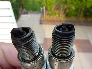

Kerzenbild meiner RD 350r
Beitrag von RD Roger »
Hier das Kerzenbild meiner RD 350 r. Kerzen sind von NGK BR9ES.
Wenn du von der Co-Schraube sprichst, meinst du dann die Luftregulierungsschraube? Mit wie vielen Umdrehungen soll ich dann bei der Einstellung anfangen. Nach Kieltsch für die 1WW 1,5 Umdrehungen. Der Luftfilter war eine billige Schaumstoffmatte trocken und ungeölt.

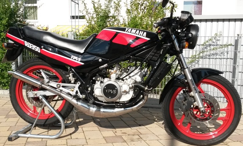

Bild meiner Brazil RD
Die RD ist noch jungfreulich ohne großartige Gebrauchsspuren. Nur die Ersatzteilversorgung wird sicherlich etwas schwierig.

Ersatzteile gibts genug,auch in neu. Verkleidungsteile muss ich passen, wird schwieriger denke ich.
Nach Yamaha Wartungsanleitung Co 1,5 (weis ich jetzt garnicht mehr), hört sich aber gut an. Aber wenn es sein muss, dann dreh eben mal auf auf 2 oder 2,5 Umdrehungen auf und fahr. Am Besten nimmste Dir einen Schraubendreher mit auch die Probefahrt und schaust, wo der Motor am Besten geht.
Nach den Zündkerzen zu urteilen läuft die viiiiel zu fett. Die sollten wie immer hellbraun sein oder eben grau, je nach Sprit und Öl.
Momentan ist der Motor aber zu fett= keine richtige Leistung.
Du kannst auch mal ohne den Gummischnorchel im oberen Lufikastendeckel fahren, das wird dem Motor gut tun. So bekommt er mehr Luft.
