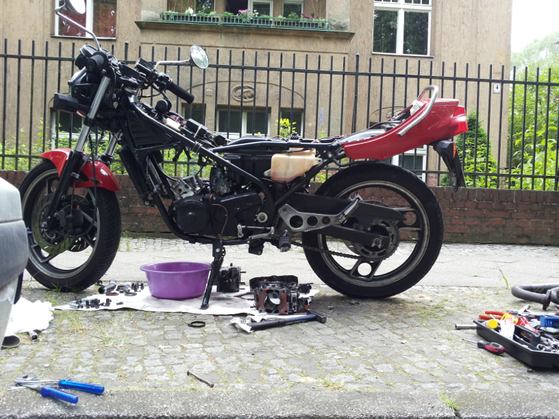

- Ich habe auch wieder ein schönes Straßenschrauberbildchen. :)
- strasse.jpg (497.52 KiB) 890 mal betrachtet

Tja, das ist fast wie diese durchsichtigen Küchen und Bäckerein wo man Live-Kochen bzw. Backen sieht.
Der Rene macht eben Live-Schrauben auf dem Bürgersteig....ist zwar schon einige Jahre her aber so habe ich das früher auch jahrelang machen müssen in Köln.
Wenn die OP 3 Stunden dauern konnte, musste auch das Wetter mitspielen
Aber früher haben auch die Männer noch viel und selbst an den Autos auf der Straße gebastelt,Ölwechsel usw.. War insoweit nichts unnormales.
Eins ist jedenfalls Fakt: Durch die Schrauberei komme ich mit mehr Leuten ins Gespräch als durch den Hund. Und das will was heißen.
Bewunderung kommt dann noch dazu. "Das kriegen Sie wirklich alles wieder zusammen?".
Übrigens: Bin heute gefahren und es ist alles dicht. Der Motor dreht jetzt auch bis 10.500 frei aus. Die Dichtigkeit macht sich bemerkbar.
