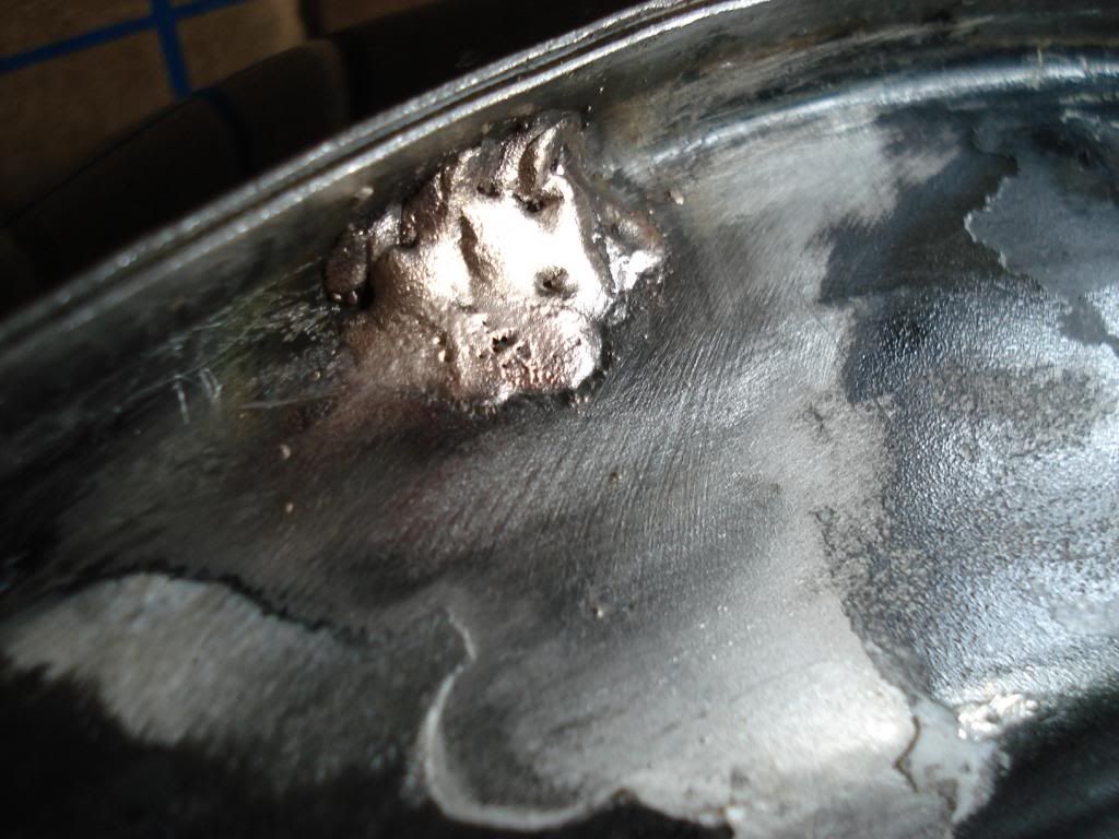

Also ich würde erst einmal dem Lochfraß mit einem Dremel auf den Pelz rücken - so ganz Zahnarzt-like. Dann anschließend wird man sicher besser einen Metallflicken draufsetzen.
Jedenfalls sind die Ränder der Löcher in der Regel schon so dünn, dass da nix mehr drauf hält.

Die Ränder am Loch sind unerwartet stabil. Und weiter gehts ... .

So, Loch ist dicht, mit ein bißchen Hilfe vom Karosseriebauer ... .
http://i227.photobucket.com/albums/dd15 ... 9be318.jpg
http://i227.photobucket.com/albums/dd15 ... 21062b.jpg
Die ganze Kante bis hinter den Benzinhahn ist "faul". Jetzt folgt Zitronensäurebad 2 die "intensive". Ggf. ist die Seite so faul weil die Maschine immer nur aufm Seitenständer abgestellt wurde?
Mal schaun wie lange es hält ... .
