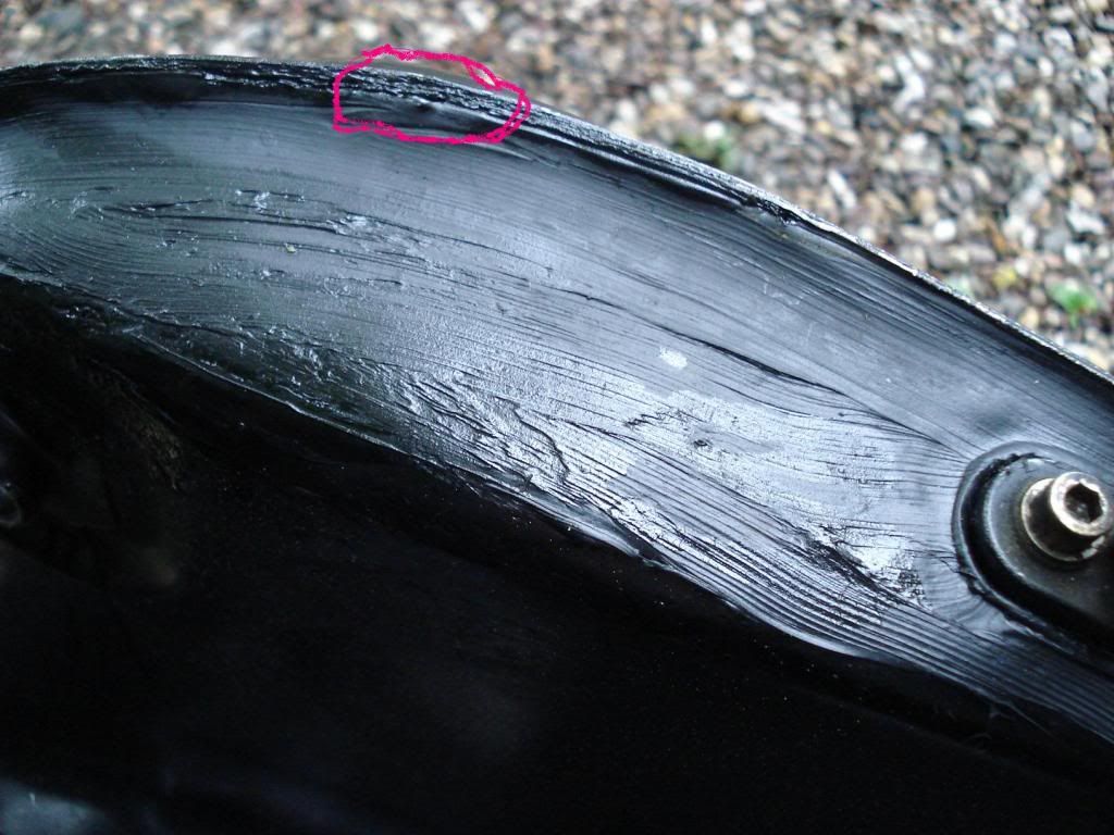

Hier mal ein Bild von der Rückseite des Tanks, da scheint dann wohl sch on einer dran "gearbeitet" zu haben. Im rot markierten Bereich drückt Sprit durch die SIegelmasse, scheint evtl. Silikon oder Hohlraumversiegelung zu sein?

Da hat einer versucht das damit zu kitten.
Ann einer solchen Stelle habe ich gute Erfahrungen mit blank machen und ein Stück Kupfer weich auflöten gemacht. Schweißen lohnt an einer solchen Stelle meiner Meinung nach nicht.
Wenn es klein genug ist kommen auch Adern aus einem alten Kabel in Betracht zum Weichlöten.
Gruß Siggi

Beitrag von manicmecanic »
Wie ich schrieb...da hat einer schon versucht ein leck zu dichten...sieht aus wie gfk spachtel o.ä. und dann lackiert...der tank wird wohl ziemlich faul sein wenn der schon recht großflächig so zugeschmiert wurde...ich würde alles blank machen ihn s.o. mit säure reinigen...dann siehst du bestens wo du löten darfst

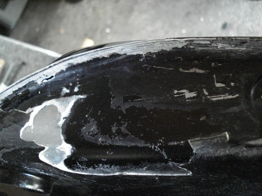

So, nach dem ersten Zitronensäure Bad habe ich jetzt die äußere Spachtel entfernt und das Karies freigelegt:
http://i227.photobucket.com/albums/dd15 ... 9154cd.jpg
http://i227.photobucket.com/albums/dd15 ... e14937.jpg
Sollte man hier jetzt nicht am besten einen Schweißpunkt setzen? Oder ist Löten mit Kupferdraht die beste Lösung??
