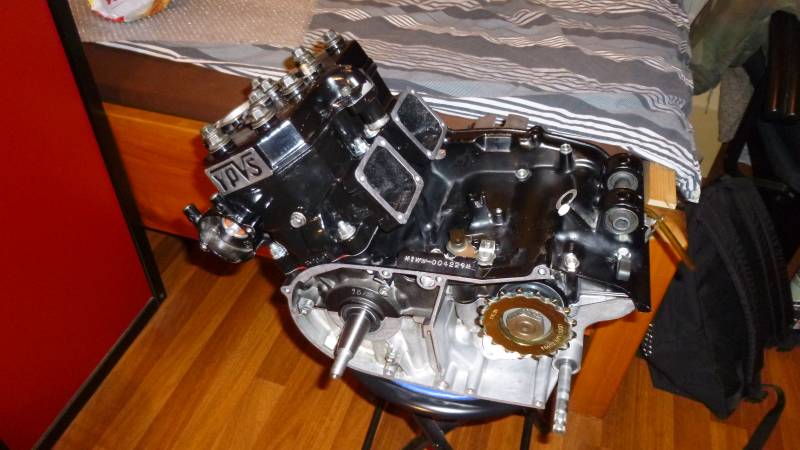

Heute waren dann endlich meine Zylinder trocken :wink:
