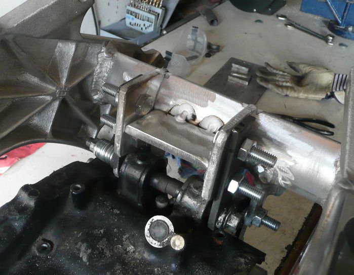

Es gibt kaum RGV Rahmen ohne Risse in den Haltern.
Schlimmer ist die untere Federbeinaufnahme, die reißt nämlich auch.
Meiner Meinung nach ist das Serien 3 oder 4 mm Blech einfach zu dünn - es müssten deutlich mehr sein, oder ein gefrästes Teil, dass eingeschweißt wird.
Eine Reparatur-Schweißung hält genauso gut wie das Original - nämlich von 12 bis Mittag.
Ich hatte kürzlich den RGV Rahmen vom Martin S. (mks350) auf dem Tisch. Dort hat er aus 6 mm Blech neue Halter für den RD Motor gebaut, die ich dann "nur noch" anbraten musste.
Ergebnis siehe Bilder.
Ich fand die Schweißbarkeit ok, aber man braucht richtig Power. Das war das erste mal, dass ich die ganzen 200A gebraucht habe, die mein Gerät her gibt. Und das trotz anwärmen.
Die Querstreben, wo die Halter dran sind, nehmen massiv Wärme auf und so richtig gut zugänglich ist das auch alles nicht. Hat insgesamt > 1 h gedauert bis alles dran war.
Danke für die tollen Bilder Mk.......aber weisste ich will die RGV original lassen , keine dicken Halterungen und keinen RD Motor einbauen :? .
Da ist nur ein Riss der sicherlich von einer Verspannung kommt. Das wird beim Ausbau genau untersucht wo die Halterung sich hinverschoben hat. Neu geschweisst werde ich den Motor da wieder so anschrauben, das es hoffentlich diesmal ohne Spannung geschieht. Wenn das bei Dir nur bis Mittag hält,würde ich mir Gedanken machen.
Martin S. hat einen Rahmen, der genau an der Reparatur wieder gerissen ist (übrigens mit RGV Motor gefahren worden).
Es muss ja einen Grund geben warum die da reissen. Ich werde den nicht schweissen lassen und blind wieder alles verbauen. Wenn die Halterung ansich so schlecht währe, müsste die linke Halterung (die momentan die ganze Last alleine trägt) ja auch schon beschädigt sein. Die linke Halterung ist aber 1A.
