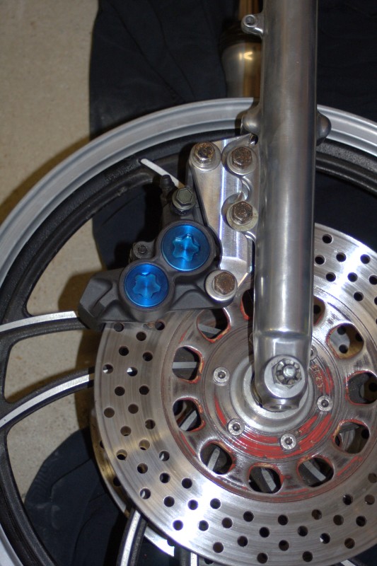

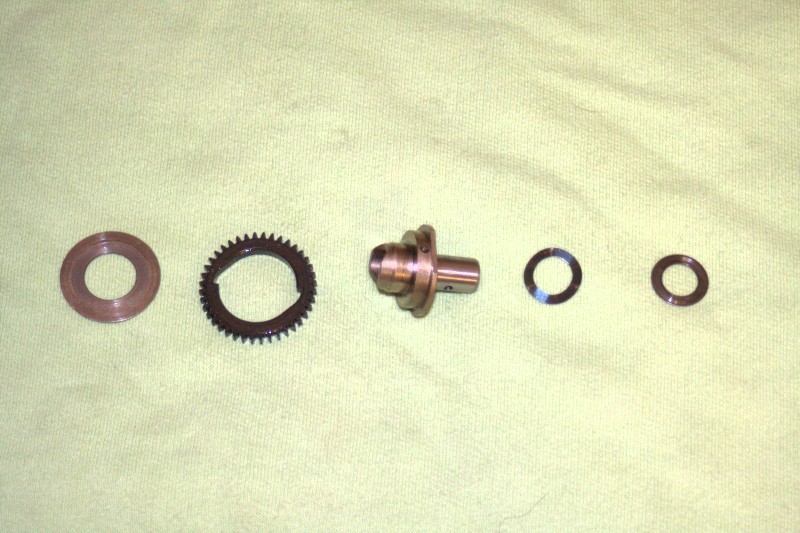

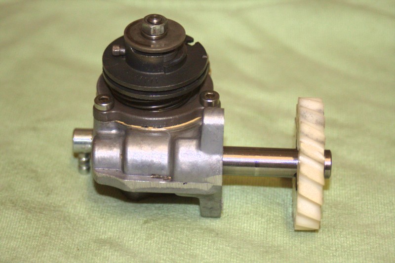

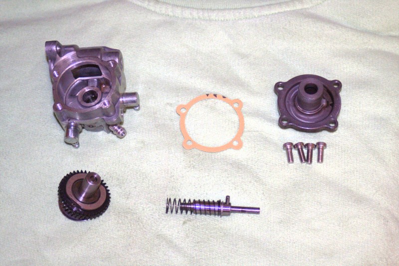

Wie versprochen neue Bilder.
Einmal Ölpumpe und dann habe ich testweise einen Bremssattel montiert. Wie zu sehen mit alten schäbbigen Schrauben. Ersatz ist aber schon geordert.
Die Schrauben werden ersetzt und die Bremscheiben natürlich noch lackiert. Spalt zwischen Sattel und Felge ist hier übrigens ca. 2.5 mm. Ich brauche als keine Abstandsscheibe.
Ölpumpe fertig
Ölpumpe fertig
Einzelbaugruppen
Einzelbaugruppen
Getriebe der Ölpumpe

Ich hab meinen Sattel gestern auch noch montiert. Allerdings mit Distanzscheibe und Abdrehen des Sattels.Sicher ist sicher. Sieht super aus... Probefahrt und somit auch der Bremstest steht noch aus. Bin aber echt zuversichtlich. Neue Schrauben habe ich auch geholt, mit Innenvielzahn. Sehr schöne Optik. Und bei meinem Sattel war die Schlauchanschlussschraube mit Inbus-auch hier eine sehr saubere Optik. Verbaut habe ich Lucas Beläge und eine geschlitzte Bremsscheibe von Metalgear. Stahlflexleitung in schwarz ummantelt und mit schwarzen Fittings.
Danke auch an dieser Stelle nochmal für deine Hilfe... Daumen hoch
Thema Schrauben:
Habe das halbe Internet durchforstet nach Schrauben, die den Original-Schrauben gleich oder zumindest ähnlich sind.
Die Original-Schrauben der 4L0 sind DIN 960, M10 x 1.25 mm, 35 mm lang, Stahl 10.9, verchromt.
Habe dazu nichts gefunden, denn hochfest und verchromt geht eigentlich nicht zusammen. Habe dann nach verzinkt gesucht - auch nix. Die gibt es dann erst am 45 mm Länge.
Dann bei Yamaha angerufen: 5,55 EUR pro Stück :shock: (Die sind heute auch nur verzinkt). Derselbe Preis für die Schrauben der R6.
über Online "nur" 3,17 EUR pro Stück. aber ohne Versand.
Habe jetzt welche bestellt. Alles außer verzinkt. 10 Stück 4,36 EUR und die werden dann nachverzinkt.

Ich habe diese hier geholt. Sind zwar nur 28 mm lang, passen aber bei Sattel und Adapter perfekt.
http://www.ebay.de/itm/Inbusschraube-M1 ... 4ac41a4359
Nur anspringen will mein Hocker nicht...
Hmmm .... die sind ohne Schaft.
Hoffentlich arbeiten die sich nicht in den Adapter ein.
Solltest das beobachen.

Kilroy hat geschrieben:Thema Schrauben:
... und die werden dann nachverzinkt.
Nur zur Info, weils die Sicherheit betrifft: Lies mal hier: http://de.wikipedia.org/wiki/Wasserstof ... _bei_Stahl
"Umgehend" bedeutet hier sofort und nicht etwa "Die leg ich dann in den Backofen nachdem ich die vom Verzinker abgeholt habe".
Stefan
Das Tempern müsste dann aber wohl der Verzinker machen.
Leider steht nicht dabei in wie weit die Festigkeit herabgesetzt wird.

Wieso sollten sich schaftlose Schrauben durch den Adapter arbeiten?
Wenn das der Fall ist, hat man wohl zu wenig Drehmoment gegeben.
Habe bei mir 12.9er genommen, abgedreht und dann mit nem öligen Lappen drüber, keine Rostprobleme.

Zum Thema Drehmomente: 40 Nm habe ich den Schrauben mal gegönnt...Sollte wohl reichen.

Die Schrauben werden vorverzinkt entgast durch tempern und dann fertig verzinkt.
Kommt immer darauf an in welcher Bude die Dinger hergestellt worden sind bzw. verzingt worden sind kannste auch schonmal Pech haben ;-)
Aber heute ist ja jeder zertifiziert usw. außdem werden im Schlimmsten falle ja nichtgleich alle Kopfe abplatzen ;-)
