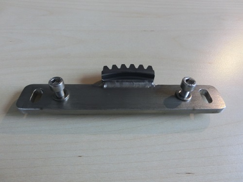

Falls jemand Interesse an den Blockern hat, passen von DS7/R5 bis RD250/350LC, wahrscheinlich auch für die YPVS (weiß nicht genau, ob sich das Gehäuse zur LC geändert hat).
Habe mir einen für meine R5 / RD350LC gefertigt und gleich einig mehr hergestellt.
Bei den AC Motoren muss vorher die Führungsbuchse für den Kupplungsdeckel entfernt werden.
Kostenpunkt 40€.

Ich habe mir einen Primärblocker gefertig, aber durch die Schrägverzahnung hat der sich unter Belastung böse nach aussen gebogen. Was hast Du für Erfahrungen mit Deinem Blocker Ronny?

Kurze Frage,
für was braucht man sowas?
Beiträge: 8429
Den braucht man um den Primärantrieb zu blockieren und dann die Mutter mit dem vorgeschriebenen Drehmoment anzuziehen.
stullefumi
Beiträge: 1328
Wohnort: Haltern
Beitrag von stullefumi »
Da tuts ein Stück Alu, so wie es im Handbuch der TZ steht.

Beitrag von Döllinger »
ist das nicht totaler Knorz? Da wirken doch die übelsten Kräfte.
Das Primärrad kann man doch mit 2 Schonbacken in ausgebautem Zustand festziehen.
Die Kupplungsmutter geht auch mit dem normalen Haltewerkzeug auf und zu.

Im LC-WHB steht sogar man solle einen Lappen zwischen Primärantriebszahnrad und Kupplungskorb stopfen um die Mutter zu lösen/festzuziehen.
Es funktioniert halt.
Warum einfach, wenn es auch kompliziert geht.
