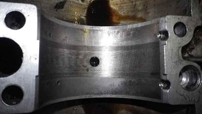

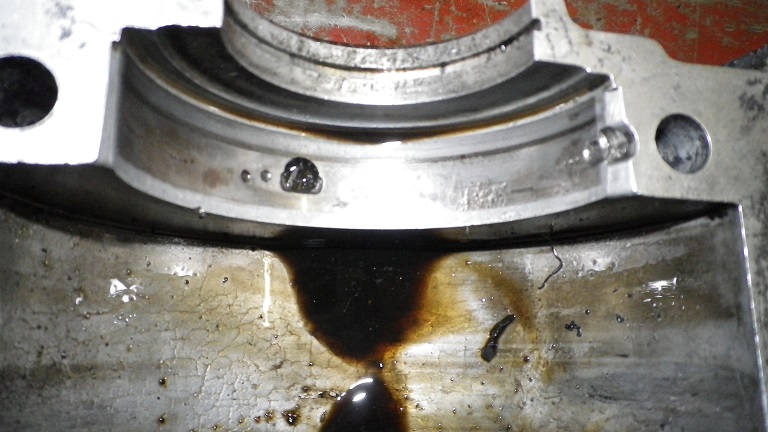

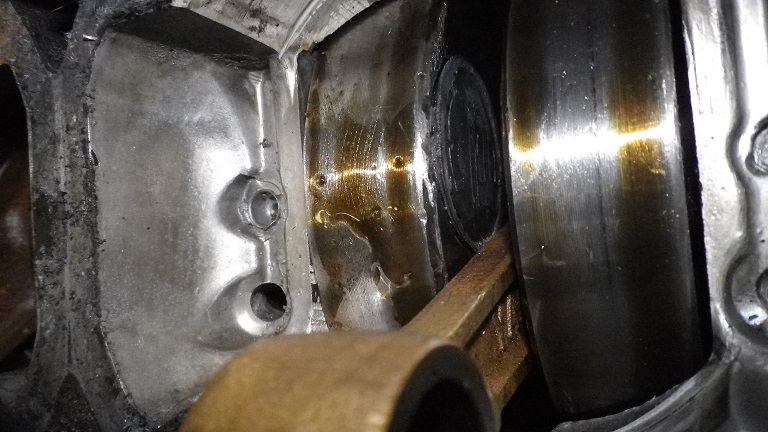

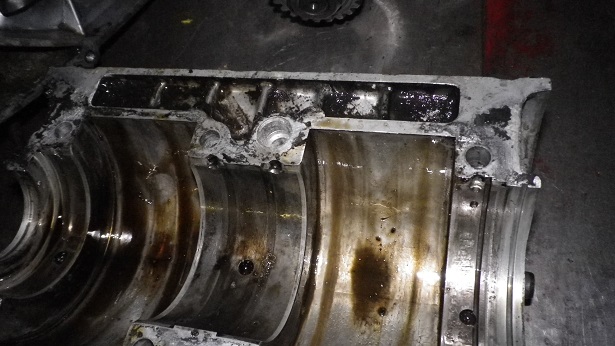

So Heute angefangen den Motor zu zerlegen und eine Allgemeine Bestandsaufnahme zu machen . Leider kahm da eine Total zerstörte Kurbewelle zum Vorschein ,die Bleigewichte raus / Axialspiel Kurbelwelle 3-4 mm Alle Kurbelwellenlager lassen sich Axial bewegen :cry: oder gehört das So ? :roll: und evtl ist das Motorgehäuse auch damit durch :roll: da die kleinen Stifte in den Lagern nicht mehr da waren wo sie hin gehören . aber zum Glück sind die Zylinder mit Kolben und Getriebe im Guten Zustand . Was meint ihr kann mann das Motorgehäuse noch verwenden ? .

2T Heiko hat geschrieben:Was meint ihr kann mann das Motorgehäuse noch verwenden ? .
Warum denn nicht? Ich sehe da auf deinen Bildern nichts was dagegen spricht. Oder ist mir da was entgangen?
Aber mach das zuerst mal alles schön sauber, dann kann man das auch besser beurteilen!
Ja, Heiko. Sehe ich auch wie Christian.
Die Lagersitze sind jedenfalls nicht von wandernden Stiften zerstört.
Erst einmal alles zerlegen und reinigen und dann Bestandsaufnahme machen.
Heiko, wie geschrieben alles schön sauber machen, aber das weisst Du ja. Hast Du jemanden der Dir die Welle macht? Ansonsten telefonieren wir mal. Ich setze die Lager immer ohne Stift mit O-Ring ein. Hatte da bislang nie Probleme aber da gibt es verschiedene Meinungen.

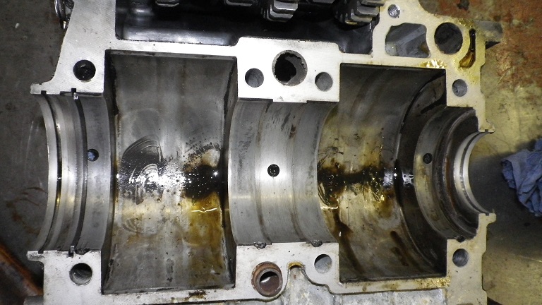

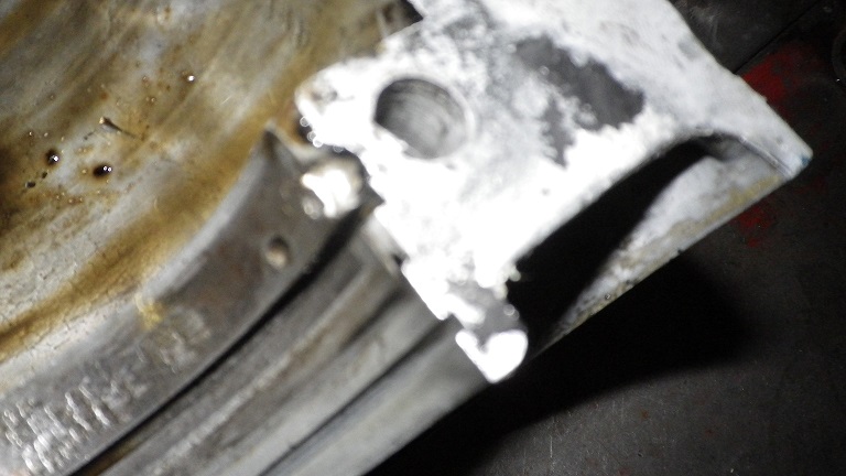

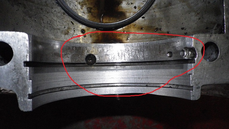

So hier noch mal Bilder , und diesmal Sauber :lol: den Bereich der sehr auffällig ist vom Lagersitz habe ich mal Rot makiert . Ich habe noch ein 2 Motor einen 522 den muss ich erst auch noch aufmachen evtl ist da die KW gut bzw besser ist :roll: . wer ist den bei euch im Forum der Kurbelwellen Parbst / Fachmann ? , in der Suzuki GT Szene ist es ja der Bernd Braun .

die Lagersitze sehen zwar fies aus, aber spannend ist, wie stramm das (neue) Lager in diesen sitzt.

hi, also der motor war mindestens 2x auf ,siehe den abdruck des kleinen stifts im linken lagersitz ( wurde beim zusammenbau gepennt),die stifte bei den beiden mittleren lagern sind original so kurz ,das die bleigewichte rauswandern ist der klassiker ,passiert oft ..driver#27
Alles sauber machen, Lager einsetzen und schauen ob es noch vernünftig fest sitzt. Wellen macht der über mir.

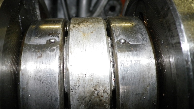

Ja die Lagersitze der Welle sind ausgeleiert siehe Video Nr 2 ist die Kurbelwelle überhaupt noch zu gebrauchen :roll: :?:

Die Lagersitze der Aussenzapfen sind wohl definitv hinüber. Die Mittellager lässt sich schlecht beurteilen, das die leicht kippeln ist normal und so gewollt, die Lager haben C3 oder gar C4 Toleranz.
Kurbelwelle kann man wieder Regenrieren, die Seitenzapfen müssen geschliffen, neu hartverchromt und wieder auf Mass geschliffen werden, wenn du die Pleuelsätze selber besorgst macht das Dir das ein guter KW Fachbetrieb sicher für um die 200-250€ wieder flott.

Sobald ein Gewicht auch nur ein mü locker ist kannst du die welle vergessen..bzw. total überholen...wenn du denn wen findest der dir die gewichte repariert UND sie auch wieder richtig fest bekommt....das ist der übliche schaden bei vielen km oder wenn man die welle brutalisiert hat mit resonanzauspuffen...die alten wellen vertragen leider hohe drehzahlen nur kurze zeit
