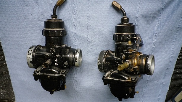

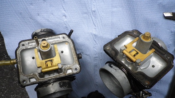

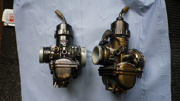

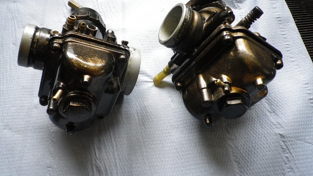

Dann Frage zu den Versagern :) sind es die Richtigen Vergaser ,leider sind die so Dick übergelackt das ich da nix drauf erkennen kann , sie werden noch einer Glasperlkuhr unterzogen . Bilder im Anhang .

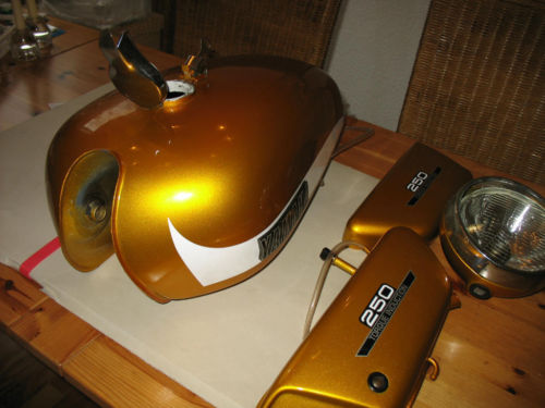

Dann sollen jetzt die Lackteile Zum Lacker da brauche ich die Farbnummer bzw Code , Foto in welchen Lack sie mal war im Anhang .

die Vergaser sind, zumindest von außen, schonmal die richtigen. Jedoch solltest du unbedingt prüfen ob die richtigen Düsen drin sind. Was genau bei der 350er an Düsen reingehört weiß ich jetzt auf die Schnelle nicht.
Zudem solltest du prüfen ob die passende Ölpumpe verbaut ist. Da gibt es bei 250 und 350ccm unterschiedliche Fördermengen.

Zu der Farbe hatten wir gerade etwas. Da war jedenfalls genau diese goldene Farbe verwendet worden. Lieferant war angegeben.

Der Lacksatz auf dem Bild ist in Gold Dust, gab es aber nach meiner Information nur an der 352er 1973. Den Lack bekommst du bei http://www.motorradlack.de.
Kannst du da auch lackieren lassen.

hi, hier noch einige antworten primär übersetzung -66 bei der 350,- -68 bei der 250 ,bei den vergasern sind zahlen und nummern unterhalb des eingeschraubten chokezugs , sollte dir ein wenig weiterhelfen ..driver#27

Vergaser kannst du lassen aber gut reinigen, auch das kleinste Loch.
Düse habe ich jetzt 115 mit offenem Luftfilter, das ist aber sehr individuell.
Es ist auch nicht immer 115 drin wenn auch 115 drauf steht, das auch nachgebaute Düsen gibt.
Habe mich von 130 in 5er Stufen runtergearbeitet.

zu den Vergasern: Die mit dem hohen Deckel stammen eigentlich vom Modell 522 / 521 aus 1975. Außen waren die Vergaser bis einschließlich 1975 immer schwarz!!! Auf der Einlasseite sollte eine kleine Nummer eingeprägt sein!!!

Bevor Du die Aufschrift am Vergaser wegstrahlst schau mal hier
http://rd250tuned.de/30.html nach.
Die Beschriftung ist gut versteckt aber fast immer lesbar.
Hier findest Du auch Daten zur Primärübersetzung und zur Übersetzung der Ölpumpe.
