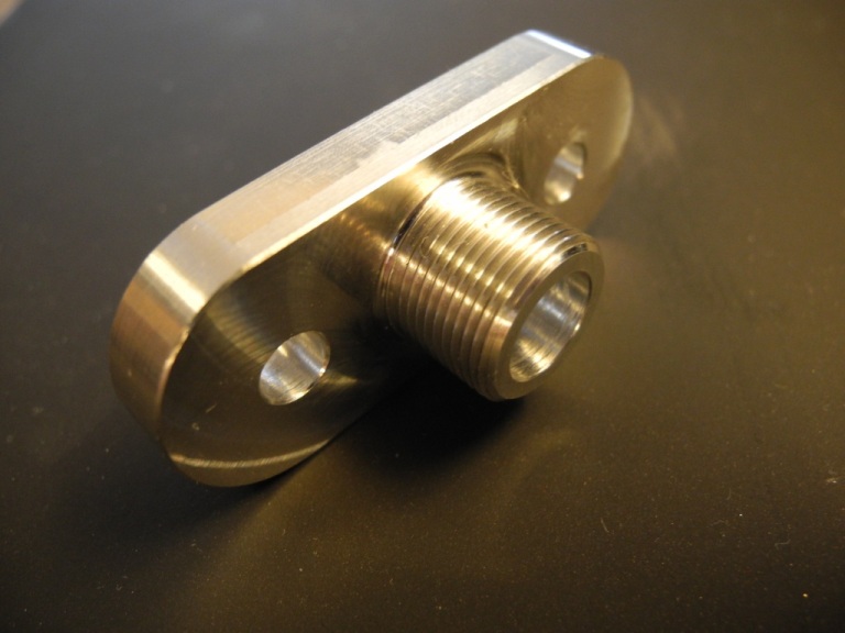

Adapter mit M16x1 Außengewinde
Beitrag von Heiner Jakob »
Ich habe gestern Adapterplatten mit M16x1 Außengewinde in Auftrag gegeben und schätze, dass ich die ersten Exemplare kurzfristig bekommen werde. Der erwähnte Karcoma-Hahn mit einem 8mm Abgang passt, ebenso andere Standardhähne. Der BMW-Hahn lässt sich nicht verwenden. Das Langloch im RD-Tank ist 10 mm breit. Der Zulauf des BMW-Hahns misst 12 mm im Durchmesser. Konstruktiv ähneln sich die Hähne. Der Karcoma-Hahn hat sogar eine Viton-Dichtung für den Drehschieber. Da der Zulauf kürzer ist, steht etwas weniger Sprit auf Reserve-Stellung zur Verfügung. Sollte es zu einer Kleinserie kommen, ist Karcoma bereit, längere Zuläufe zu verbauen.

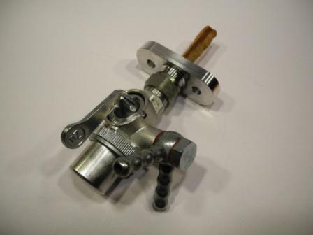

Heiner Jakob
Beiträge: 260
Wohnort: Rüsselsheim
Benzinhahnadapter M16 x 1
Hier ein Foto vom Prototyp. Demnächst mehr dazu.

Nach vielen Recherchen und mit fachlicher Unterstützung gestandener Werkstattprofis aus Vertragswerkstätten von BMW, Ducati und anderen Herstellern hat sich eine Lösung heraus kristallisiert. Es wurde zwischenzeitlich eine Kleinserie CNC-gefräster Adapter aus hochwertigem Aluminium produziert. Nähere Informationen sind hinterlegt unter:
http://www.oldtimer-gilde-ruesselsheim. ... taurierung
(nach unten scrollen zu Punkt 6.6 Benzinhahn)
An dem Adapter lässt sich jeder Benzinhahn mit M 16 x 1 Überwurfmutter montieren. Die ultimative Lösung: Doppelfilter-Reservehahn von Karcoma (http://www.karcoma.com/), Bestellnummer 30-0245, zwei 8-mm-Abgänge - gilt als besonders zuverlässig und langlebig. Sämtliche Innenteile sind standardisiert und einzeln als Ersatzteil erhältlich. Erhältlich bei http://www.bingpower.de/ , Email: info@bingpower.de, Telefon: 0911-32670.
