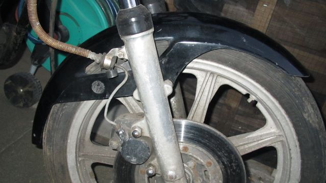

Gerd,
nein, ich habe eine 4l0 Modell 82 im Originalzustand (schwarz), der Kotflügel ist mir aber ein wenig zu altbacken, so das ich gerne einen Kotflügel einer 31K kaufen möchte um ihn an der 4l0 Gabel zu montieren.
An der Gabel selber möchte ich nichts verändern, aber bevor ich mir einen Kotflügel einer 31K besorge, möchte ich gerne abschätzen ob dieser auch mit einigen Umbaumaßnahmen zwischen den Tauchrohren der 4l0 Platz findet.
Du würdest mir sehr weiter helfen, wenn Du mir bei Gelegenheit die Breite (außen gemessen) des Kunststoffkörpers des Kotflügels im Bereich der Befestigungslöcher und die Wandstärke des Kunststoffteiles senden könntest.
Bei der 4l0 endet das Kuststoffteil über den Befestigungslöchern der Tauchrohre und wird nur über die innenliegende Blechverstärkung montiert (Breite 115mmm). Eventuell könnte ich den 31K Kotflügel, ähnlich umbauen, dass ich ihn so befestigen kann, aber letztendlich ist die Gesamtbreite des Teiles wichtig, damit es überhaupt zwischen die Tauchrohre passt (4l0= 132mm). Ich hoffe dass ich Dich jetzt nicht schwindelig geredet habe.
Übrigens absolut schickes Teil deine Lady.

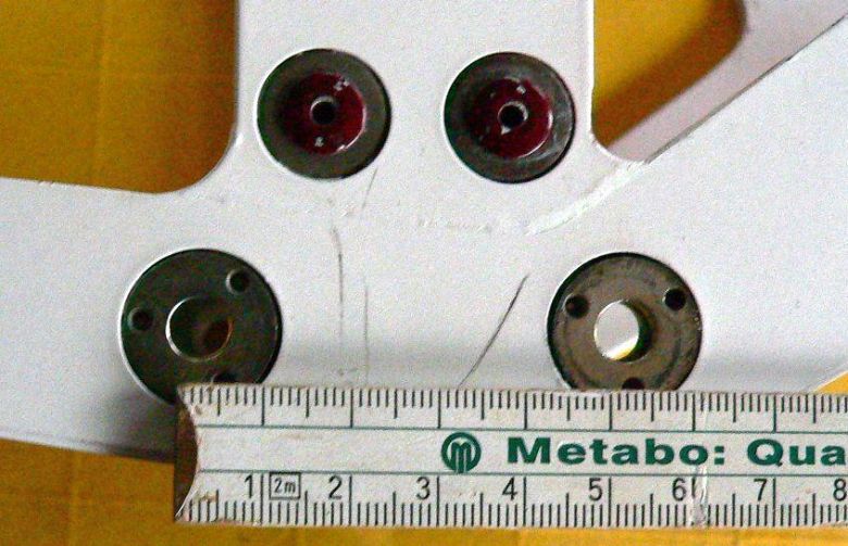

Moin Werner,
ne das macht echt nix, jeder ist ja irgendwie ´n anderer
Prima Fotos....also angenommen die Dicke der Blechverstärkung im Kotflügel misst auch 2,5mm wie bei der 4l0, würde ich die 8mm Löcher im Kunststoffteil auf ca. 17mm vorsichtig aufdrehmeln damit die Aluminiumsockel der Tauchrohre eine Anlage gegen die Blechverstärkung haben - da müsste ich dann die Blechverstärkung noch 3mm nach innen nachrichten um auf mein Einbaumaß von 115mm zu kommen das sollte passen!
Die Gesamtbreite passt auch zwischen die Gabel, aber mir fällt gerade ein und das hab ich natürlich nicht gefragt, ist der Lochabstand der Befestigungsschrauben bei der 31K auch 50mm? Das wäre natürlich perfekt.
Das leidige Thema mit dem Umbau der Kotflügel wurde, wenn ich recht gelesen habe schon einmal erörtert, aber aus dem Beitrag konnte ich für meine Anwendung leider nicht die erforderlichen Informationen ziehen.
Jetzt habe ich noch einmal dank Eurer Hilfe ein wenig zu Papier gebracht, so zu sagen für die Nachwelt.... aber mit Vorbehalt, falls einer von Euch Fehler entdeckt gleich quarken dann machen wir die weg.

Hallo Paul,
50er Abstand ist korrekt.
4.5 mm Materialstärke am Kunststoff passt auch,
aber ob du mir Dremeln glücklich wirst...
Beim 31K Schutzblech sind da Materialverstärkungen auf das Blech genietet.
Die kannst du sicherlich entfernen, ich vermute aber, dass dir die ganze Chose dann aber bei den zwei mickrigen Nieten einreisst. Die großen Verstärkungen sind sicherlich auch dazu gut, das ganze zu stabilisieren.

Uwe,
absolut richtig, daher müsste man auch bei der Verwendung eines Kotflügels für eine z.B. Honda CB400N wie Volkert schreibt darauf achten, dass so ein Teil ähnlicher Steife vorhanden ist, die Gabel der Honda könnte in ihrer dortigen Anwendung vielleicht ja auch ohne auskommen.
Deshalb möchte ich auch beim umbau des 31K Kotflügels und das ist richtig und wichtig die Metallbrücke funktionell erhalten.
Um noch mal wieder auf den Punkt zu kommen:
Werner hat Recht
Das Ausfräsen der Niethülsen für die 8mm Schrauben auf ca.17mm bis an das Material der Brücke kann ich mit meinem Widia-Fräser machen, dann kann ich auch die Brücke anliegend an den Sockeln der Tauchrohre verschrauben. Aber dann?!........ wird der eigentliche Kotflügel nur über die vier Popnieten fixiert und kann zum Höhenruder werden. was Werner befürchtet und ich nicht will.
Also doch ein wenig mehr Arbeit für den Umbau, aber ich willllll das unbedingt!
Also habe ich gedacht die Nietverbindungen zu lösen, die Brücke auszubauen und ich sage mal vier Flügel anzuschweißen um den Kotflügel dann mit den im Foto eingefügten Schrauben anzubringen (8x).
