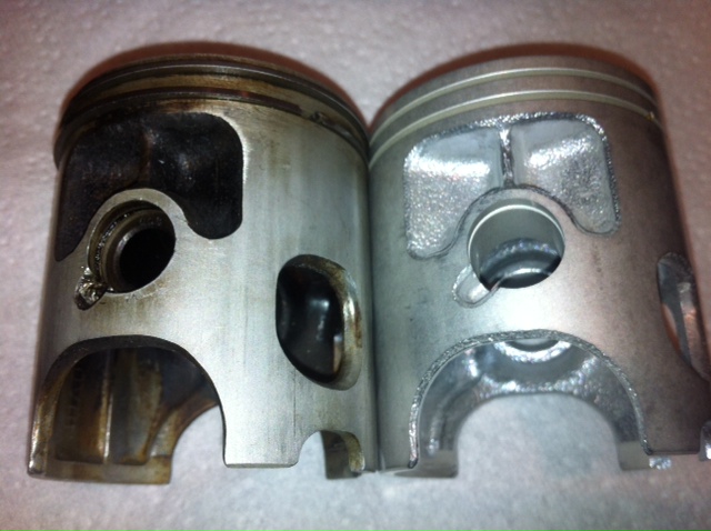

31K (TKRJ) zu 1UA Original

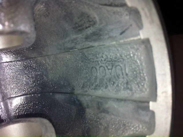

Banshee Kolben

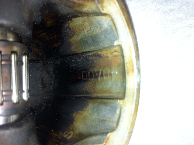

1UA Kolben

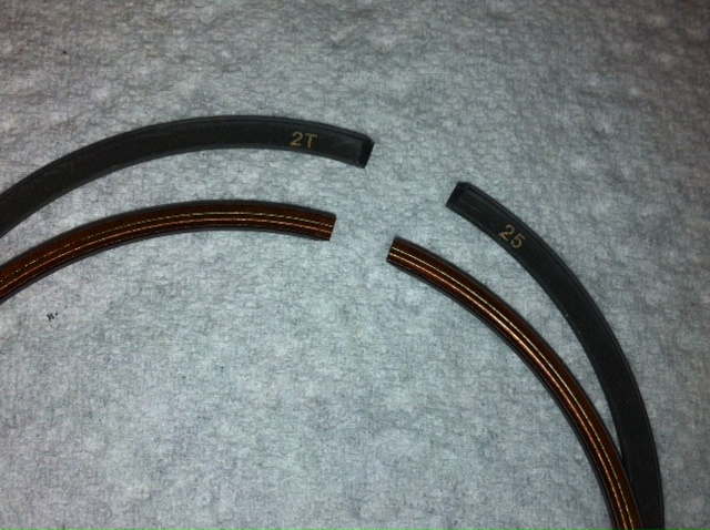

Kolbenringe TKRJ und Original (beschriftet)

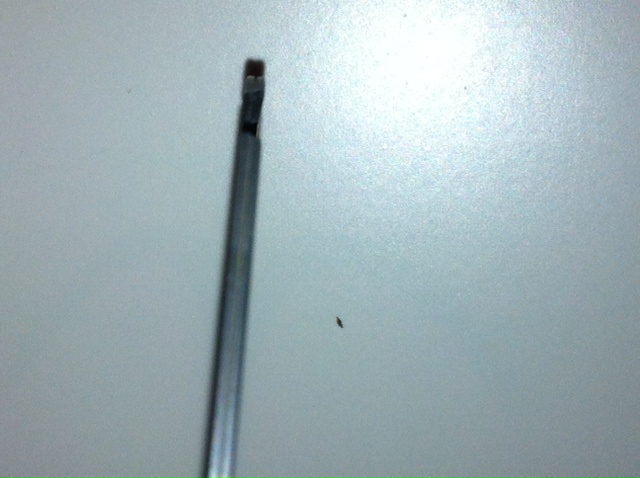

Original Kolbenring. Bestehend aus 2 Teilen? Wahrscheinlich nicht, aber es verläuft ein Grat längs des Ringes.

(1UA-11635-00)
hallo,bist du sicher das es übermasskolben sind ,müssten dann 1ua- 11635 -01 sein ,müsste auch auf den ringen stehen ,und auf dem kolben 0,25,driver#27-------scheint wohl doch zu passen ,konnte die anderen fotos noch nicht sehen..#27

Hallo Driver27,
Kolben:
1UA-11631-00 Standard
1UA-11635-00 1. Überm. (0.25)
1UA-11636-00 2. Überm. (0.50)
Ringe:
1UA-11610-00 Standard
1UA-11610-10 1. Überm.
1UA-11610-20 2. Überm.
Oder eben auch mit geändertem Vorzeichen für Banshee 2GU-...
