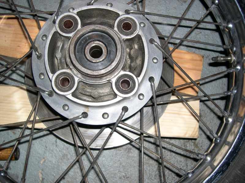

ich fahre die RD 250 Speichenräder (mit Scheibenbremse hinten) auf meiner XS 360 (bzw 400 :-)).
Allerdings fahre ich noch nicht wirklich, da ich noch ein keines Problem habe:
- im Hinterrad stecken ja die Ruckdämpfer. Ist das normal, dass sich diese recht einfafach rausziehen lassen?
- Ich kann zwar das Kettenrad auf die Ruckdämpfer legen und anziehen, dann ist es aber nicht richtig geführt, da es innen nicht an der Felge anliegt, der Innendurchmesser ist zu groß. fehlt hier irgendwas? (bei der RD habe ich mal was von einem "Kettenblattträger" gehört?)
hat mal jemand ein Foto von diesem Kettenblattträger? Oder sonst eine Idee was ich falsch gemacht habe?
Danke schonmal für euere Hilfe und ein schnönes Wochenende noch!
Felix

hallo ,der innere durchmesser sollte schon passen,eventuell fehlt bei dir eine gleichgrosse unterlegscheibe und darüber ein grosser sprengring -ähnlich rd 250 lc --könnte auch passen :?: driver#27

.... aber wenn der zahnkranz nicht spielfrei auf der nabe bzw einem trägerteil sitzt dann stimmt was nicht
Gruß Richard

Ich verstehe deine Frage nicht ganz. Was meinst du mit
- Ich kann zwar das Kettenrad auf die Ruckdämpfer legen und anziehen, ...
Wie legst du denn das Kettenblatt auf, wenn du keinen Kettenblattträger hast?
Der Träger hat auf der Außenseite einen Bund, auf dem das Kettenblatt aufsitzt und auf der Innenseite drei sehr solide Nasen, die in den Gummis des Ruckdämpfers stecken. Wenn du den nicht hättest, wäre es dir auch gar nicht möglich, das Kettenblatt anzuziehen.
Ben
Beiträge: 270
Registriert: So 24. Jun 2012, 11:36
Wohnort: Göttingen
Beitrag von Ben »
Mach doch mal ein Bild davon!
Es kann sein, dass es bei den AC-Modellen anders als bei den LC-Modellen ist.
Bei den 350-LC Modellen gibt es einen extra Kettenblattträger der in die Ruckdämpfer eingesetzt wird. Bei der 250'er LC gibt es das nicht. Deshalb kann es bei den AC-Modellen auch anders sein.

Hallo, zusammen, danke schonmal für eure Hilfe!
kann gut sein, dass ich etwas verwechsele!
hir ist mal ein Bild (siehe unten). In die 4 Löcher habe ich diese Bolzen mit Gewinde an einer Seite gesteckt. Istdas normal, dass man die von hand einstecken und auch wieder rausziehen kann?
Auf das gewindeende dieser Bolzen habe ich dann das Kettenrad gelegt und festgeschraubt. Da drauf kommt dann eine große Unterlegscheibe und ein Sicherungsring. Das wars? Eigentlich müssten doch Innendurchmesser des Kettenrades und Außendurchmesser der nabe annähernd gleich sein?
Felix

hallo, du hast das- FALSCHE -kettenblatt ,der innendurchmesser des kettenblatts sollte gleich sein 68 mm? driver#27

Also das Ritzel sollte 68mm Innendurchmesser haben (bzw leicht weniger) und die Nabe minimal mehr?
Dann kommen nur noch die Scheibe und der Sicherungsring?
Kann mir vielleicht noch jemand sagen, wie dick diese Scheibe sein sollte?
hallo ,also genau andersrum kettenblatt leichtgrösser als die aufnahme ,die scheibe ist ca 2,5mm dick..driver#27

Das Kettenblatt muss exakt auf den Bund der Nabe passen. Wenn nicht, hast du wahrscheinlich das falsche Kettenblatt.
In Richtung der Radachse wird es nur durch den großen Sprengring gesichert.
Die Gewindebolzen stecken nur locker in den Aufnahmen.
Zum Schluss kommt noch das große Sicherungsblech für die Muttern drauf.

So ist es, zwar die Gußversion aber das ist egal:
Gru0,

hi,und hier die maße für das kettenblatt & aufnahme k.blatt 76 mm innen aufnahme 75,8 mm dicke vom sprengring 2,5 mm u.scheibe 2,0 mm..ps fotos sind gelungen ..driver#27

ja, da ist wohl das Kettenblatt falsch!
Sobald ich zu Hause bin messe ich nochmal alles nach, aber das sollte passen.
