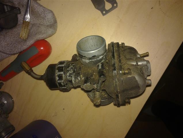

als Teil eines Teilepaketes hab ich folgenden Vergaser erworben, davon abgesehen, dass der nicht gerade sauber ist (weiß ich selber :-) ), erkennt den vielleicht jemand von euch spontan wieder?
Hat geschätzte 28 mm Durchmesser,
steht Mikuni drauf,
hat Anschluss (Kunststoff) für Ölleitung
keinen Choke, scheint ein rechter von zweien zu sein ...
fette, mittige Ablassschraube ...
Da der auch noch mit Lack misshandelt wurde, ist die Identifikation noch weiter erschwert ... eine Bezeichnung hab ich nicht gefunden, weiß aber auch nicht, wo ich kratzen müsste :-)
Danke und Grüße!

ist von einer Luftgekühlten.
Müsste ein 361 sein.
Da steht auch eine Bezeichnung drauf- guckst Du hier: http://rd250tuned.de/30.html

das ist ein Mikuni VM28 Vergaser einer RD250/350. Der wurde nicht mit Lack misshandelt. Der ist Original so. Die Kennzeichnung des Vergasers ist an der selben Stelle wie bei den 1A2 Vergasern auch. Da müßte eine Zahlenkombination stehen die mit 360 oder 361 beginnt. Grob gesagt steht die Kennzeichnung wenn man vom hinten(Luftfilteranschluß auf den Verrgaser schaut auf 10Uhr.

top, danke!
Dann werde ich mal buddeln, was unter der Borke ist :-)
Ich hab sonst nur eine 1a2, und da sehen die Vergaser halt (vor allem obenrum ...) offensichtlich anders aus ...
