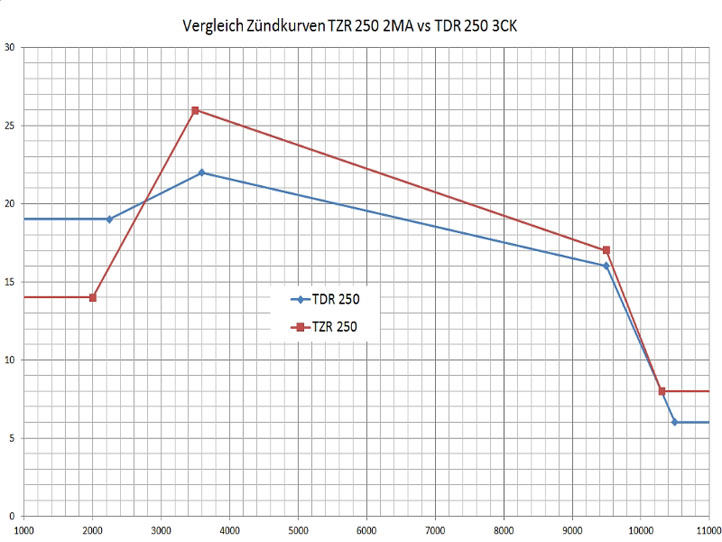

Hallo zusammen,
hab da mal ne Verständnisfrage zu den beiden Zündkurven von TDR und TZR 250: Die Motoren sind ja bis auf die anderen Auspuffe gleich (abgesehen von Getriebeabstufung und Vergaserheizung) - Warum haben die dann dermaßen unterschiedliche Zündzeitpunkte?
Kann der Auspuff solch gravierende Unterschiede ausmachen?
Oder ist der Unterschied gar nicht so groß?
Gruß Werner

Die TDR hat zwar die gleiche Welle wie die TZR, jedoch eine andere Lima und anderes Polrad (Pickup an einer anderen Stelle) .Daher kommen die unterschiedlichen static timing Werte denke ich.
100%ig genau weis ich das aber nicht mehr.
Und damit der Fahrspaß auch anhält würde ich die Werte so lassen. Das Motörchen braucht eh genug Kolben :wink: .
Holli, die Lima, Picup und das Polrad sind doch baugleich. Nur die CDI ist anders (digital) da diese auch das PV inkludiert hat.

Lima ist gleich, Pick-Up anders.
Hi Stefan, ist der Pick-Up in sich anders oder nur die Position?

Position weiß ich nicht, Thorsten, die Innenwiderstände sind unterschiedlich.

Die Position ist die Selbe wie bei der TZR, die Rumpfmotoren sind ja identisch.
Weiss jemand den Static angle Wert für die TDR? Ich habe mal 34° aufgeschnappt, bin mir aber nicht sicher.

ich habe keine Borut, deshalb kann ich dir auch nur den Winkel für die Basis Vorzündung geben die habe ich bei der TZR mit 19° -wie auf der Ignitec FAQ Seite beschrieben- ermittelt.
Frage an die Experten:
Die Werte, welche hier auf der Seite für Basis Vorzündung (Ignitech) und Static Angle (Borut) veröffentlicht sind, differieren gewaltig.
Kann das sein, dass bei der Zeeltronic die Vorzündung der CDI und die Basis Vorzündung addiert werden und bei der Ignitech die 19° Pickup Position herausgerechnet sind?
Weil mein Möppi mit den 19° top rennt (Ignitech)
Gruß Werner
Die Winkel bei Burut und Igni beziehen sich auf andere Stellungen des Polrads zu Pick-Up.
Ist daher nicht vergleichbar.
Kurven sind denke ich in der Hauptsache unterschiedlich weil TDR eine Digi-Zündung ist und Tzr analog. Die digi "feuert kräftiger" und muss wohl deshalb etwas zurück genommen werden.
Natürlich kommt Auspuff noch dazu.

Danke Martin,
ich hatte schon gezweifelt, ob ich was falsch gemacht habe.
