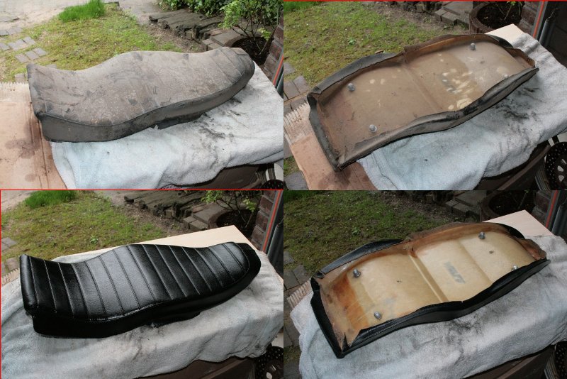

2 Sitzbänke aus dem Teilepaket<br />Oben jeweils vor dem Reinigen ....
Die Sitzbank für 2 Personen für den Wulfs-Kombi-Höcker. Das Ergebnis hat mich echt überrascht. Nichts kaputt, keine Risse oder Knicke. Fast wie neu. Nur der Kleber auf der Unterseite löst sich etwas.

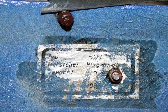

Dabei habe ich festgestellt, dass es sich bei der Verkleidung nicht um eine Wulf-Gerstenmaier-Verkleidung sonder um eine Wagenhaus-Verkleidung - Typ RD 1 - handelt. Das Typenschild ist ab, aber ein Abdruck desselben vorhanden.
Hat hier jemand ein Gutachten und/oder Unterlagen dazu?
Die Verkleidung ist zwar in den Papieren eingetragen, aber wenn es etwas gäbe, wäre das schön.

Abdruck des Typenschilds

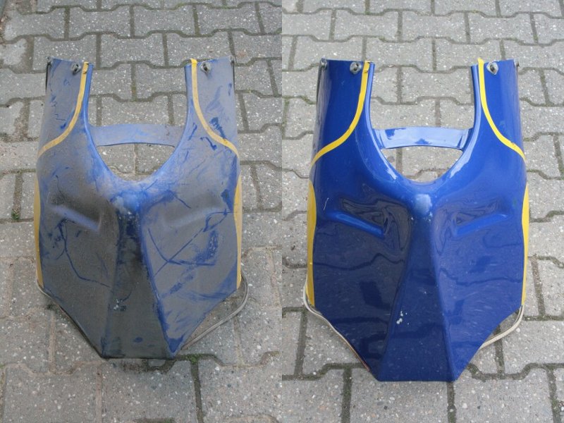

Unterteil vor und nach der Reinigung

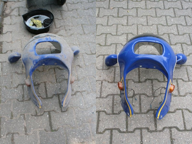

Oberteil
Oberteil
Oberteil von vorne
Oberteil von vorne
Dreck konserviert, das ist ein Beweis!
Kommt gut rüber die blaue Verkleidung,nicht so kolbig. Haste mit Glück gehabt,noch schöner Zustand!!
Ja. Ist 'ne GFK-Verkleidung Bj. 1982.

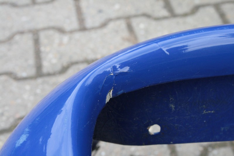

Nur an der Lampe unten ist ein kleiner Riss - aber wohl kein Problem das zu reparieren.

@stresa: ich hab mal auf Wagenhaus getippt. Der Abdruck ist sehr schwer zu entziffern und in den Papieren steht nur "RD1".

ja Uwe, das ist eine Wagenhaus, mit meinem Wagenhaus - Höcker den du von mir hast, kannst du dir jetzt einen schönen Renner bauen.

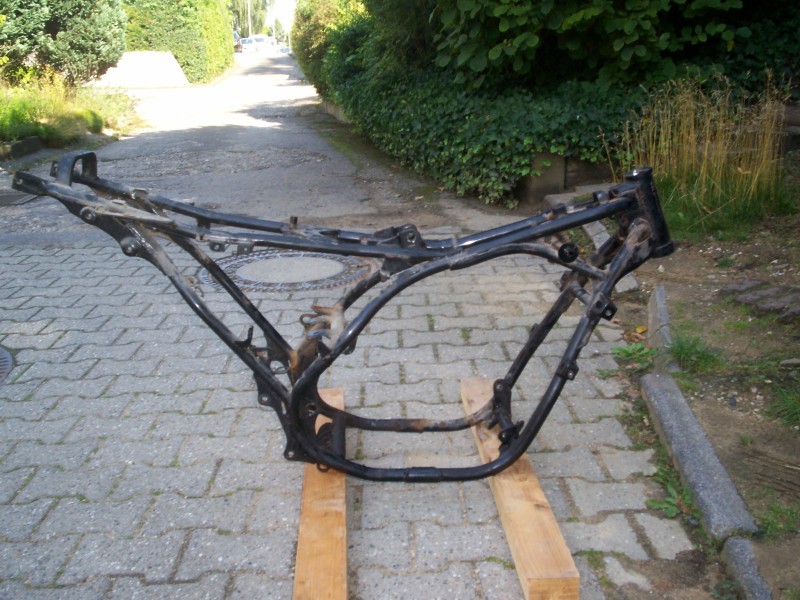

- Rahmen, Schwinge, Felgen, Hauptständer und diverse Kleinteile sind jetzt gestrahlt.
Felgen
Felgen
Rahmen
Rahmen
Felgen vorher. Die waren erst rot lackiert und darüber Gold.
Rahmen vorher
Rahmen vorher
