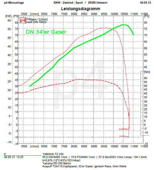

nicht angegriffen fühlen ist so ne Sache.
Wenn man sich hier anhören darf , daß man ja zu blöd ist ein ausfederndes Vorderrad von einem Wheelie zu unterscheiden und alles was man hier reinstellt als Hobbypfuscherei abgestempelt wird.
Wir haben halt nicht die Mittel zig Messungen auf nem Prüfstand zu machen. Prüfstandsstunde kostet 100 Euro plus Märchensteuer.
Da aber anscheinend unseren Pfuschermethoden nicht geglaubt wird halt hier mal auf die gleiche Weise wie bei den Leistungsmessungen der DN (vorher einloggen, dann ist alles verfüg- und sichtbar):
http://forum.rd350lc.de/viewtopic.php?t=21701
Gleicher P4 Prüfstand wie bei der DN und Referenzmopped auch ne SV650.
Was mag sich wohl besser fahren lassen?
Ne RD die erst über 10 000 1/min mehr Leistung entwickelt als unser Gesamtprodukt oder das Mopped das über den kompletten Bereich von 5500 bis 9500 gut 5PS mehr hat?
Das war schließlich auc hdas Ziel von unserem Projekt. Downpower und Seriendrehzahl.
Damit dürften ja wohl auch jegliche Vorbehalte aus dem Weg sein, daß das ja alles nur eigennützig gemacht wird. Kann sich jetzt ja schließlich jeder selbst bauen.
Wir habe damit die Hosen runter gelassen.
P.S.: Warum waren eigentlich die Messungen mit Langhubwelle und DN so bescheiden??
