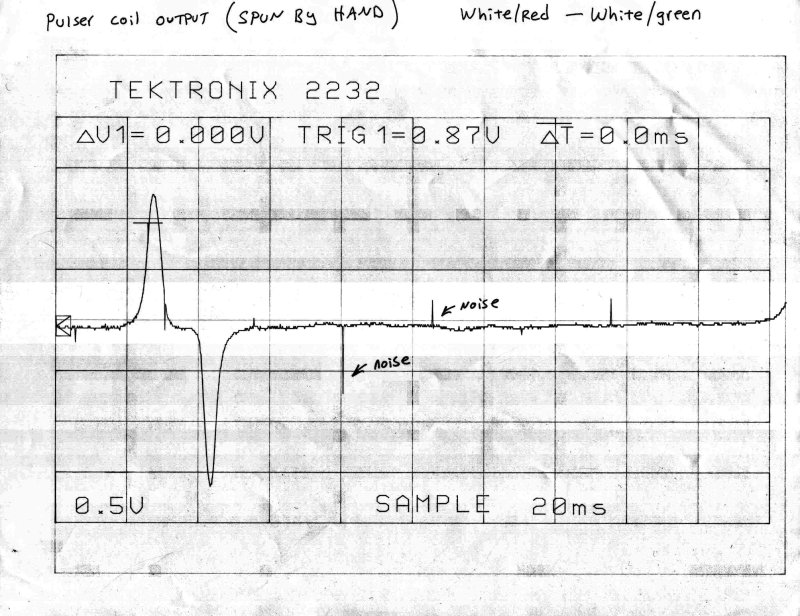

Ach und übrigens: Hier das Pick-Up Signal wie es aussehen soll der Vollständigkeit halber ...
