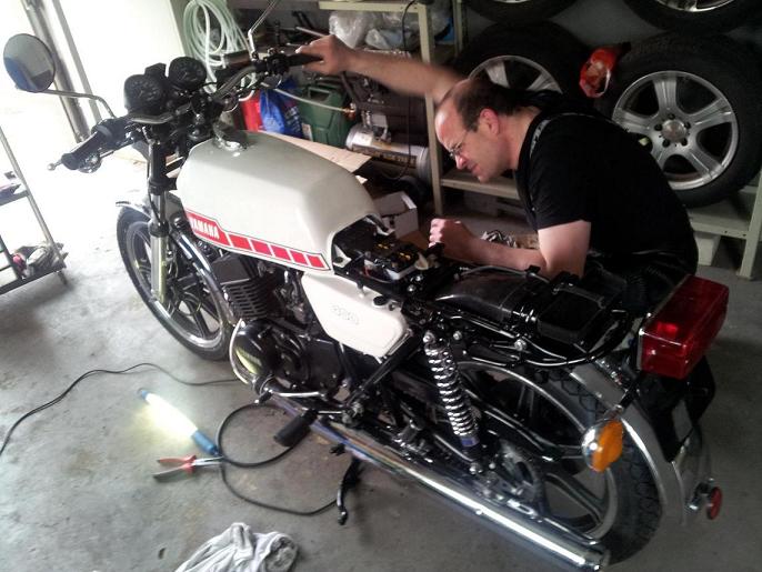

Die RD ist mittlerweile (Stand heute) fast komplett restauriert, ich hatte sie vollkommen zerlegt, den Rahmen, Schwinge, Haupt- u. Seitenständer, Lampentopf. Lampenhalterungen, Kettenschutz und die Motorhalterungen pulverbeschichten lassen, die Lackteile weiß mit roten Aufklebern lackieren lassen. Außerdem ist ein neuer Kabelbaum und nahezu alle Gummiteile neu reingekommen. Das vordere rechte Gabeltauchrohr war defekt (!) das Standrohr klemmte darin beim Einfedern, also habe ich beide ersetzt gegen Neuteile.
Die Krümmer habe ich neu verchromen lassen, die Räder sind komplett poliert und das Vorderrad hat neue Lager bekommen .... und natürlich neue Reifen mit Schläuchen. Eine neuen, etwas breiteren verchromten Lenker habe ich montiert. Alle Bremsleitungen wurden gegen Stahlflexleitungen ersetzt und alle Bremskomponenten mit Reparatursätzen überholt.
Zudem sind vorne neue Blinker und ein neuer Lampenchromring montiert ...
Neue Hagon-Dämpfer hinten, Wirth-Federn vorne, Bronzebuchsen in der Schwinge und Kegelrollenlager im Lenkkopf sind auch montiert.
Bis auf den Motor selbst (da habe ich die Kühlrippen schwarz lackiert, wie im Original auch) habe ich eigentlich alles zerlegt und überarbeitet.
Morgen will ich sie komplett zusammensetzen (wenns klappt), danach kommt sie zur TÜV-Abnahme in eine befreundete Werkstatt (die heißt "Motofaktur" und diese Werkstatt hat am kommenden Samstag, den 20.04. ihre Eröffnung nach Umzug) und dort wird sie zur Eröffnung am Samstag ausgestellt.
Soviel zunächst einmal für heute !

Hi
die Rd400 läuft. Sie ist nun zur Abnahme weg. Der Motor ist schön leise. Feineinstellungen sind noch zu erledigen...

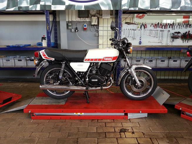

so fand ich die RD 400 bei Motofaktur zur Eröffnung vor...
Die wollten wohl eine Heizerkiste @Richard :wink: .
Aber beider 400er ist glaube ich bei 7500 komplett Drehzahl-Stopp.
Macht aber nichts .
Beiträge: 8421
Sehr schick ...
sispeed
Beiträge: 1623
Wohnort: Castrop-Rauxel
Beitrag von sispeed »
Wie frisch aus der Kiste ausgepackt.
