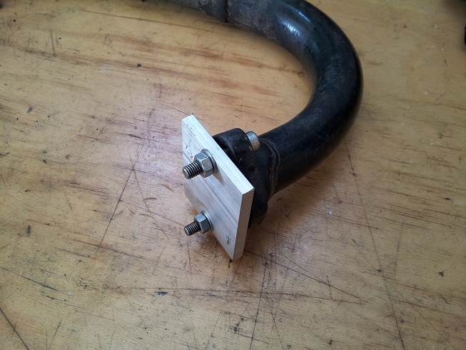

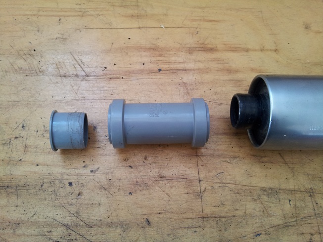

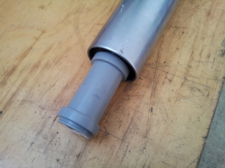

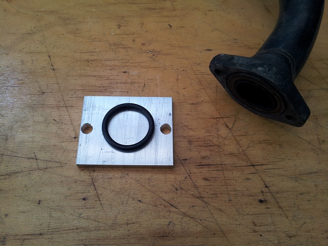

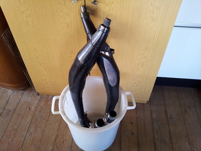

ich habe gestern meinen Auspüffe in die chemische Reinigung gegeben und ein paar Bilder gemacht. Die Lauge (25%, 12 Liter) hat in der Bucht 40,20 EUR inkl. Versand gekostet. Zum Verschließen habe ich am Krümmer eine Platte und O- Ring verwendet. Am Dämpfer eine 40er HT- Rohr Muffe mit Blinddeckel (Baumarkt).
Zum Auffüllen PVC- Handschuhe, PVC- Schürze und Gesichtsschutz tragen!
Das Zeug steht jetzt erst mal eine Woche im Gartenhaus, bin ich gespannt was da alles rauskommt.
Nächstes WE will ich den Auspuff wieder zusammensetzen und eine Runde fahren, dann kann ich berichten ob die Aktion (Weiten auf 25 mm und reinigen) was gebracht hat.
Trotz aller Vorsichtsmaßnahmen ist das Ganze aber trotzdem noch saugefährlich und nicht zur Nachahmung empfohlen!

- Lagerung
- 20130316_142153.jpg (106.88 KiB) 1343 mal betrachtet
- Verschluß Krümmer
- 20130316_115716.jpg (126.27 KiB) 1343 mal betrachtet
- Platte mit O- Ring
- 20130316_114903.jpg (125.25 KiB) 1343 mal betrachtet
- Verschluß Dämpfer
- 20130316_105119.jpg (145.3 KiB) 1343 mal betrachtet
- HT- Rohr
- 20130316_104643.jpg (116.38 KiB) 1343 mal betrachtet
