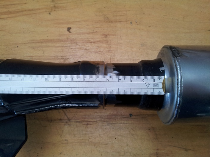

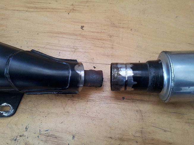

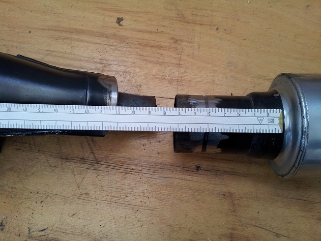

ich mach hier mal weiter, bzw. fange von vorne an. Heute habe ich mal einen meiner Puffe zerlegt und auf 22mm geweitet. Ich habe bei 5cm die Schweißnaht mit einer Trennscheibe rausgeschliffen und konnte die Teile dann auseinanderziehen. Das hat den Vorteil, dass es sich wieder leichter verbinden läßt, denn man hat 2cm Führung und braucht´s nicht stumpf zusammenbraten.

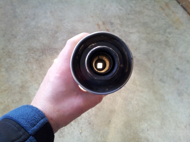

Das alles ist ja bekannt, was mich wundert ist Folgendes: In der Prallwand ist ein quadratisches Loch, ca. 8x8 mm (siehe Bild) das gehört da glaube ich nicht hin, oder? Es ist auch sauber gearbeitet, nicht durchgehauen. Wer macht sich die Arbeit, bohrt ein Loch und feilt das dann aus? Das macht doch keinen Sinn, oder? Es sei denn das ist doch serienmäßig, habe schon die Sufu bemüht, aber nichts dazu gefunden. Evtl. hat ja jemand eine Meinung dazu.

- Schweißnaht rausschleifen
- Bild 1.jpg (103.87 KiB) 1203 mal betrachtet
- Auseinander ziehen
- Bild 2.jpg (120.52 KiB) 1203 mal betrachtet
- 2cm ineinander gesteckt
- Bild 3.jpg (120.14 KiB) 1203 mal betrachtet
- Das ominöse Loch
- Bild 4.jpg (80.37 KiB) 1203 mal betrachtet
Weite lieber auf 25mm auf, das ist so der neue Stand der Dinge. Sollte nochmal mehr Drehmoment geben.
Man kann den Pott innen drin auch noch kürzer machen,indem man einen neuen Gegenkonus einsetzt. Den dann ca. 5-7cm weiter zum Auslass hin.
Ich hatte auch Pötte mit einem 10mm Loch in der Prallwand. Merkt man nur dann akkustisch,wenn man es weis. Ansonsten brachte das null.
Dann werd ich noch mal mit einem 25er Dorn durchgehen. Das die Löcher ausser mehr Krawall nichts bringen ist klar. Mir geht´s nur darum ist das serienmäßig so oder nicht. Also nicht. Dann werd ich das mal so lassen, weil verschließen der Löcher ist schwierig, die Prallwand ist doch ziemlich weit im Dämpfer.
Danke!
Gruß, Martin.
Danke!
Gruß, Martin.
gestern hatte ich mal wieder ein wenig Zeit für die RD. Die Auspuffe habe ich auf 25mm geweitet, geht natürlich nur mit erhitzen, sonst reißt das Blech. Die Löcher in der Prallwand habe ich mit Schraube, Mutter und Scheiben verschlossen.

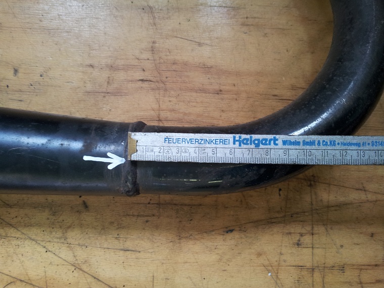

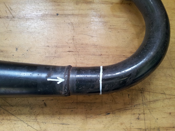

Auf meinem Motor sind 31K- Zylinder verbaut, Vergaser Serie, bis jetzt war bei ca. 9000 U/min Schluß. 10.000 U/min wären nicht schlecht, jetzt dachte ich, könnte man noch die Krümmer kürzen. In der SuFu habe ich zu dem Thema nichts Konkretes gefunden, deshalb ein paar Bilder.
Schneiden wo der Pfeil ist, dann den Krümmer ca. 5cm kürzen, oder? Auspuff- Halterung versetzen, und das Ganze wieder zusammenbraten?

- Mehr Durchsatz
- 20130309_110750.jpg (147.5 KiB) 1137 mal betrachtet
- Trennstelle
- 20130309_111056.jpg (147.49 KiB) 1137 mal betrachtet
- 2. Trennstellle am Krümmer
- 20130309_111214.jpg (153.5 KiB) 1137 mal betrachtet
