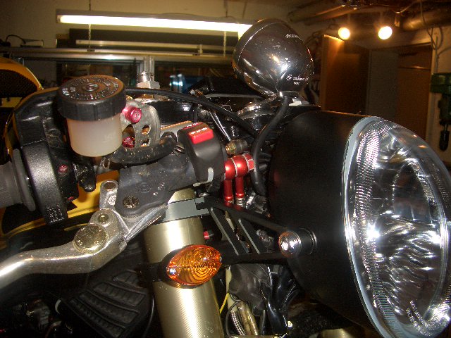

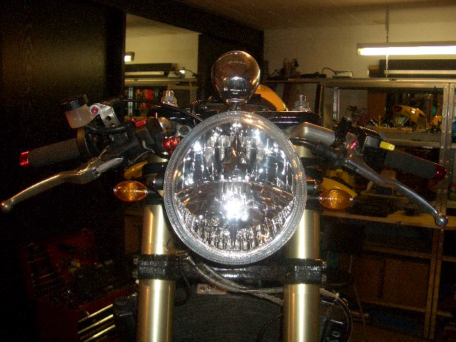

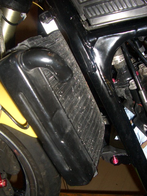

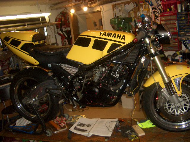

nachdem meine RD jetzt 2 Jahre nur in der Garage stand (der Hausumbau war schuld),hab ich ihr jetzt endlich einen RGV Kühler gegönnt und ein anderes Licht spendiert :) ,hatte vorher eine umgebaute Duke 2 Maske verbaut.

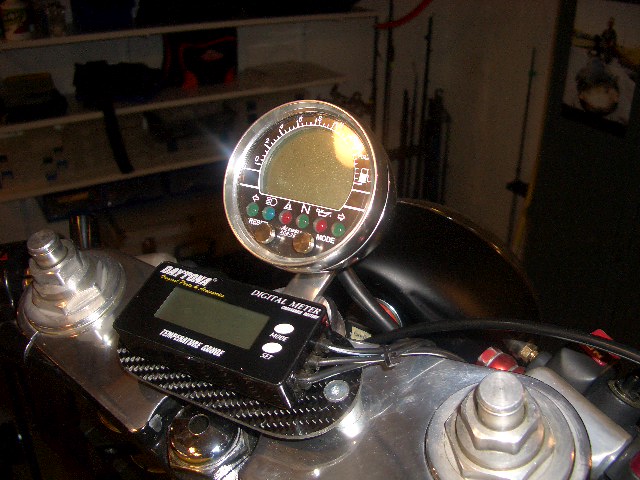

Desweiteren hab ich die Tacho/Drehzahlmesser/Wassertemp. Einheit etwas aufgemotzt.
Würdet ihr zu dem Kühler auch ein andres Thermostat verbauen ???? :?:
Und so sieht das ganze jetzt aus.

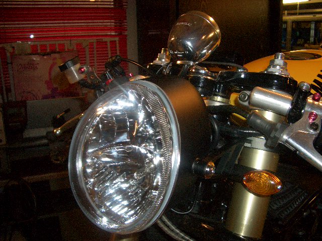

Und noch mal welche

Ich würde auf jeden Fall ein RGV Thermostat fahren, ansonsten bringt der große Kühler ja kaum die erwünschte Leistung. Die RD hat ein 71° Thermostat drin, das ist schon was viel. Das RGV Teil hat 20° weniger zu bieten :D .
smjonny
Beiträge: 8
Registriert: So 2. Mai 2004, 01:00
Wohnort: petting
Beitrag von smjonny »
Servus,
ich werd auf jeden Fall das andere Thermostat einbauen,Danke.
