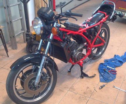

Mal ein Bildchen von meinem Nervösen Hobel :-)
Ja, mach das mal ....
Bilder sind immer willkommen.
