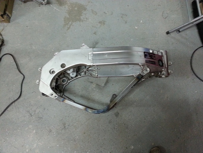

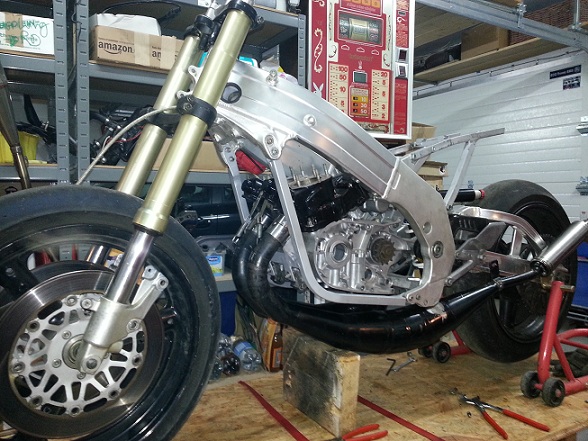

in den letzten Tagen gab es bei meinem Projekt einigen Fortschritt, den ich Euch nicht vorenthalten möchte.
Eines vorab, die Entscheidung ist nun zu Gunsten der Kombination aus RD-Motor und RGV-Rahmen gefallen. Insgesamt werden 2 Motorräder diesen Typs entstehen, wobei eines meinem besten Freund gehört, ohne den ich mich niemals an so einen Umbau trauen würde. Dieser erste Umbau, wird hoffentlich bereits in diesem Jahr auf der Renne laufen. Ich dagegen plane für 2014. An der Front werde ich eine GSXR-Gabel samt Felge und Bremsanlage verbauen. Hinten dürfte es die RGV-Schwinge mit WP-Dämpfer hinauslaufen.
Motorhalter und Rahmenunterzug sind bereits fertig und auch die JL sitzt nun 1A unterm Rahmen. Das war eigentlich fast schon der "anstrengenste" Teil, aber man muss eben doch jede Schraube anpassen, was sehr viel Zeit kostet. Das Zielgewicht soll auch nicht wesentlich mehr als bei der VJ21a betragen, sprich vollgetankt 130 kg bei in etwa 100 PS am Motor. Mal sehen, ob das am Ende einigermaßen hinkommt.
- 235451_k.jpg (128.45 KiB) 459 mal betrachtet
- 235606_k.jpg (143.49 KiB) 459 mal betrachtet
