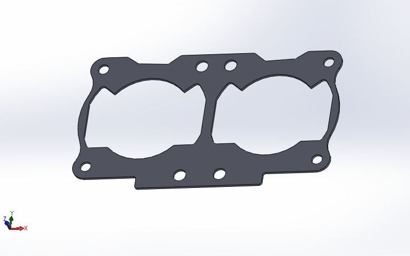

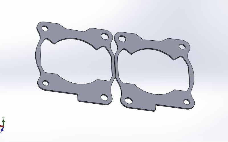

Fußspacer habe ich 2 verschiedene Varianten. Ein- und zweiteilige. Die DXF Datei zweiteilig enthält bereits beide benötigten Spacer!

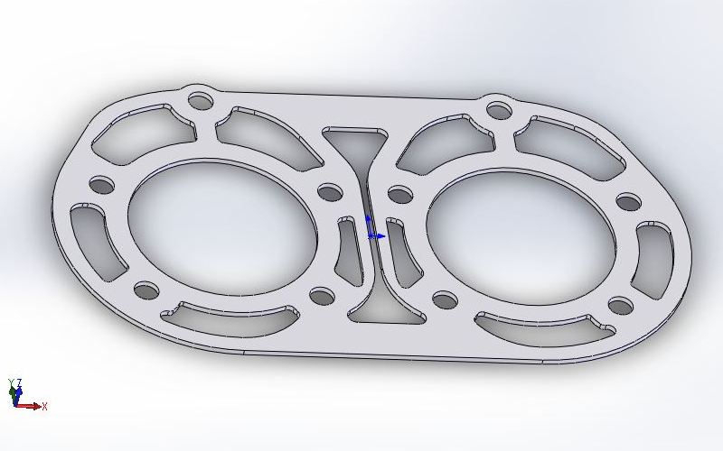

Bei den Kopfspacern habe ich 9 verschiedene. Der Dateiname bezieht sich jeweils auf die Zylinderbohrung und kann so dem jeweiligen Bohrungsdurchmesser angepasst werden.
Beispiel: KS66,0.dxf hat einen Bohrungsdurchmesser von 66,0mm! Die würde ich zb nehmen, wenn meine Zylinderbohrung 65,5mm wäre. Also bitte jeweils noch etwas draufschlagen zu der tatsächlichen Bohrungsgröße! Der Spacer sollte immer etwas größer sein. Nicht, dass der Kolben nachher da anschlägt. Man kann natürlich auch mehr draufschlagen. Aber bitte nicht bei einer Bohrung von 64,00 mm den Spacer 66,5.dxf nehmen!
Eventuell muss man den auch noch etwas anpassen. Das liegt aber an den Fertigungstoleranzen von Yamaha, und nicht an mir!

Zuletzt noch ein paar Bilder, worauf ihr sehen könnt, wie das später einmal aussieht.
