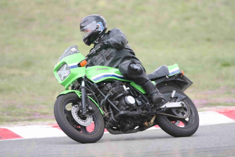

Die Karre kenne ich doch. Ein wirklich schönes Teil (habe auch ein paar Spionagefotos gemacht)sagatz hat geschrieben:Ich habs auch zweimal gemacht. Einmal Orginal und den Umbau
Du warst heuer im September in Celle im Fahrerlager neben uns und bist nur mit der RGV gefahren, weil die Strecke für die 500'er eher nix war ....
Wir (mks350 & RD-Thorsten & MK ) waren die RD Gang nebenan

MK hat geschrieben:Die Karre kenne ich doch. Ein wirklich schönes Teil (habe auch ein paar Spionagefotos gemacht)sagatz hat geschrieben:Ich habs auch zweimal gemacht. Einmal Orginal und den Umbau
