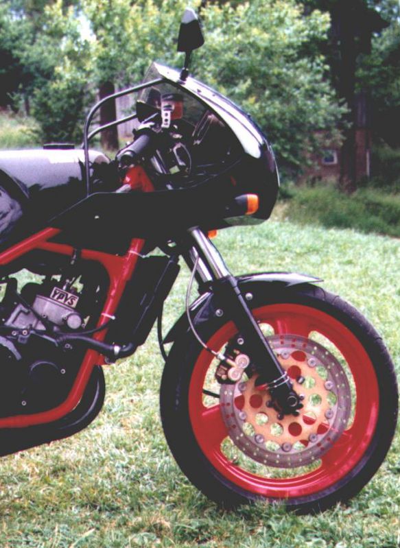

die 2MA Gabel ist ein ziemlich langer Eumel. Im original sind die Lenkerstummel oberhalb der Gabelbrücke montiert und die Standrohre stehen aus der Brücke raus. Das wird dann bei der LC auch so sein, damit das Motorrad in seiner Linie bleibt. Ansonsten bekommst du einen hüftkranken Schäferhund oder einen Chopper. :lol:
Lenkkopf bei der LC misst 170mm
Lenkkopf bei der 2MA misst 190mm
Hier noch verschiedenen Gabellängen.

Danke für deinen Beitrag und das aufschlussreiche Bild, die TZR Gabel ist wirklich elendslang also würde die oben ziemlich weit rausschauen, da ich die Stummel auch weiter unten montieren werde. Mir ist jetzt aber noch ne Alterntive eingefallen: die konventionelle Gabel von der Mito 1(nicht USD) die glaube ich passt besser ist kürzer und hat auch eine 320 er Scheibe und den Felgensatz hab ich auch noch... Werd mal in der Bucht schaun
