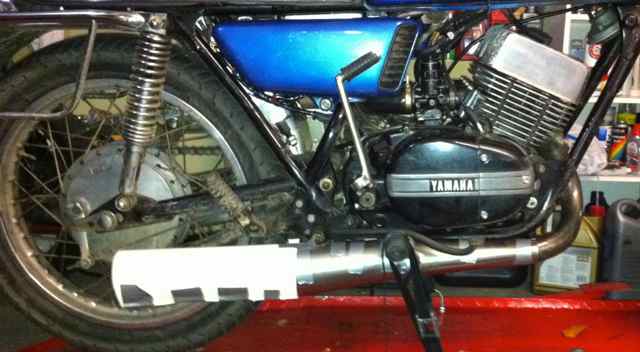

Im mach mir jetzt einen Auspuff der weitgehen die 31K-Masse hat, aber unter die Serien-RD passt mit Hauptständer.
- auspuff1.jpg (30.92 KiB) 1441 mal betrachtet
