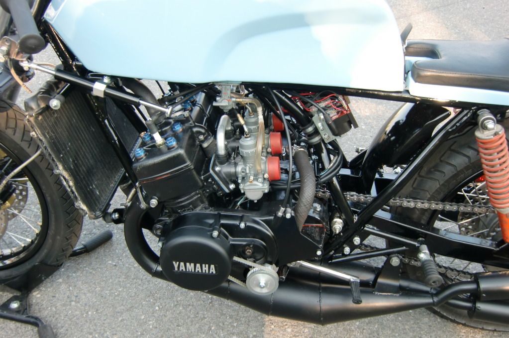

Hier noch 2 Bilder vom Bernhard seinem 4 Zylinder Umbau.

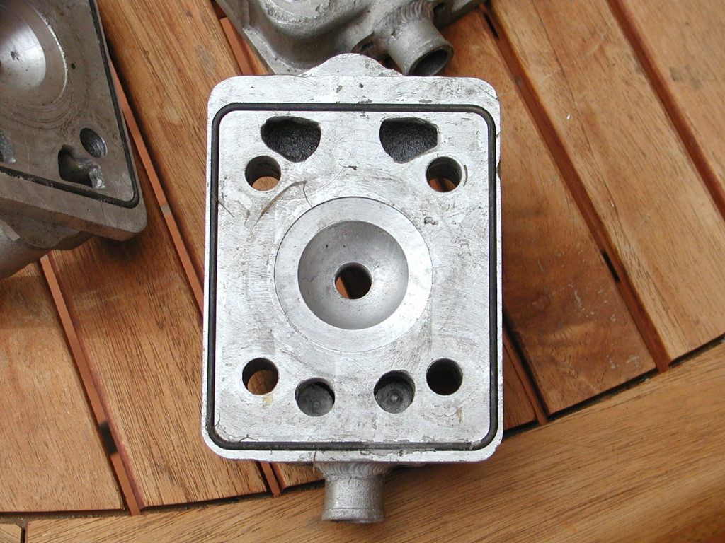

Und noch ein paar Bilder meines 3 Zylinder Projekts mit Zeegers Zylindern.
