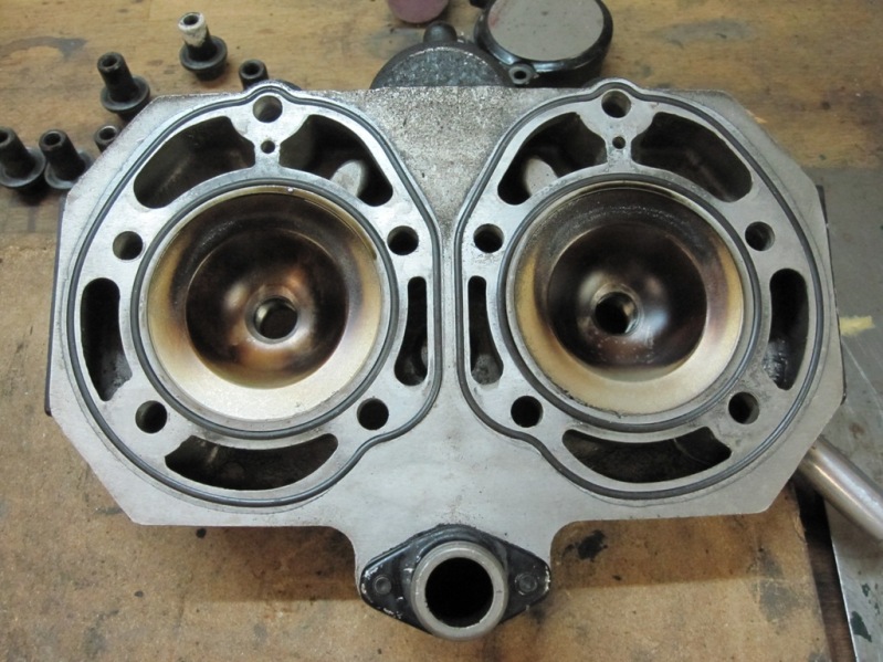

Ist bei mir auch, Auslaßseitig Rückstände, Einlaßseitig blank.
Gruß Stulle
Bild[/align]
wiba
Beiträge: 2253
Wohnort: Pulheim
Beitrag von wiba »
Bei mir sieht es so aus.
Gruss Wiba

Das kommt davon, das die Überströmer das Frischgas von oben nach unten an der Kugel vorbei leiten.
Die "Spülung" sorgt dafür, das die Oberseite sauber bleibt.
Gruß BoxerMarkus

Die Ölkohle baut sich dort am schnellsten auf, wo der Kopf am heissesten ist. Da die Einlass-Seite des Kopfes durch Frischgaskühlung kälter ist, bleibt der Kopf dort länger sauber.
Interessanter als die Ablagerunge im Kopf sind die auf dem Kolben.
http://forum.rd350lc.de/viewtopic.php?t ... bc33869dda
Da läßt sich die Temperaturverteilung gut ablesen.
