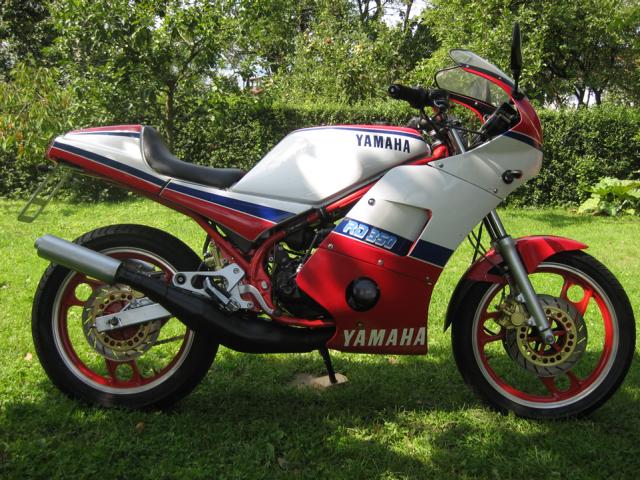

Hier noch ein paar Bilder von meiner RD mit ein paar Umbauten..
