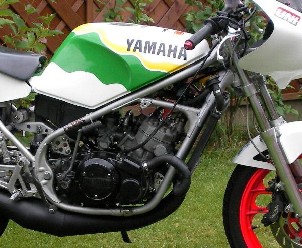

Hier Fotos vom 1. Umbau mit RD 500 Kühler.
Falls Du zum Kühlerbauer gehst dann lass alles direkt machen, also auch das untere Rohr "begradigen".
Da wir ja jetzt wissen das der Ausgleichsbehälter nicht so nötig ist, hier noch eine einfachere Anschlussvariante für den RD500 Kühler.
Der Ausgleichsbehälter fällt weg und damit das Schlauchgewirr am oberen Kühleranschluss.
Ein Schlauch führt vom Kühler direkt in das Thermostatgehäuse vom Zylinderkopf.
Die Befüllung erfolgt über den rechten oberen Stutzen, der einen Kühlerdeckel samt Schlauchstückchen bekommt.
Ausserdem mache ich den Kühler nicht mehr am Rahmen fest, sondern lasse ihn duch die Kühlerschläuche "schweben".
Das hat sich bei diversen Bodenproben als vorteilhaft erwiesen.
Ich liebe einfache effektive Lösungen und montagefreundlich sollte es sein.
Gruss Wiba
