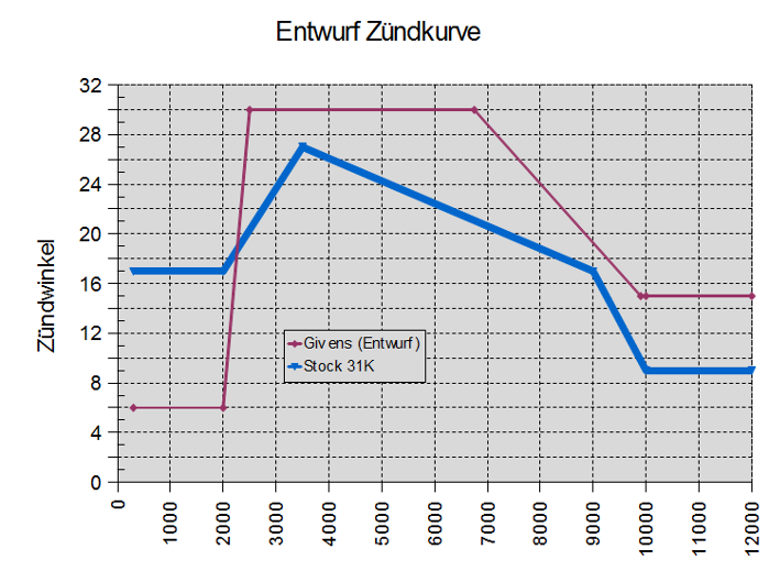

Da es je hier in letzter Zeit eine Diskussion zur „richtigen“ Zündkurve gab hier mal eine fundierte Anleitung die auf jahrzehntelanger Erfahrung mit diversen Motoren beruht. Sie stammt im wesentlichen vom US Kart-Tuner Bill Givens, der leider schon vor einigen Jahren verstorben ist.
Ziel der Zündung ist es ca. 10-15 Grad nach OT den maximalen Verbrennungsdruck anliegen zu haben.
Da die Verbrennung nicht unendlich schnell stattfindet bedeutet es, dass man „langsame“ Verbrennung durch höheren Zündwinkel kompensiert und anders herum.
Leider haben diverse Größen Einfluss auf die Verbrennungsgeschwindigkeit:
- Brenngesetz des verwendeten Kraftstoffs
- Verdichtung
- Turbulenz / Zerstäubung des Kraftstoff/Luft Gemischs
- Fettes/mageres Gemisch
- Geometrie des Verbrennungsraums
Grundsätzliches Ziel ist eine mgl. schnelle Verbrennung und mgl. geringe Vorzündung, denn damit muss der Kolben beim Aufwärtshub weniger Arbeit „verschwenden“.
Die Kompression wird so hoch wie nötig gewählt, damit der Motor die Temperaturen noch weg bekommt und die verfügbare Oktan-Zahl noch hinhaut.
Ausgangskurve:
Damit der Motor kein Kickback hat und, leicht startet und im Standgas sauber & ruhig läuft sind nur 3-6 °vOT nötig.
(Bei sehr großer Verdichtung sogar noch weniger)
Dieser Bereich geht von 0 – ca. 2500 rpm.
Die „alten“ geraden Zündkurven sind immer ein Kompromiss, damit der Motor im ganzen Drehzahlband sauber & ruhig läuft und auch hält.
Als Basiswert erhöht man diese Vorzündung um einen Faktor von 1.5
Bei 20 Grad Serien-Vorzündung (RD350LC) wären wir dann bei 30 °vOT.
Diesen Wert hält man bis ca. 75% der Drehzahl des max. Moments.
Bei meiner EFI RD wären das ca. 9000 rpm – 75% davon sind 6750 rpm.
Damit sind wir von 0-2500 bei 3-6 Grad, dann geht’s hoch auf 30 Grad bis 6750 rpm.
Jetzt kommt der interessante Teil der kritisch für Leistung und Haltbarkeit ist.
In diesem Bereich kommt der Auspuff ins Spiel und er geht von ca. 75% bis 110% der Drehzahl des max. Moments.
In unserem Beispiel wären das 6750 bis 9900 rpm.
Die Steuerzeiten und das Auspufflayout haben Einfluss auf die nötigen Grenzen, aber für die meisten Motoren passen diese Werte ganz gut.
Die nötige Vorzündung an diesem Punkt liegt bei ca. 0.75 – fachen des „statischen“ Wertes, für unser Beispiel also 0.75 * 20 Grad = 15 Grad
Im Allgemeinen ist die Verbindung der letzten beiden Punkte eine gerade, kann aber motorspezifisch auch „ausgebeult“ sein; speziell im Bereich um die Drehzahl des max. Moments.
Dieses Feintuning macht man am besten auf dem Prüfstand, denn eine nicht optimale Vorzündung sieht man direkt an Dellen in der Leistungskurve.
Im Bereich > 110 % bis ca. 125 % der Drehzahl max. Moments macht es Sinn den Zündwinkel konstant zu halten. Das ergibt ein breiteres Leistungsband ohne Verlust an Spizenleistung
Ab ca. 125% der Drehzahl max. Moments hat man das Ende des Überdrehens erreicht.
Hier kann man den Winkel konstant halten oder als sanften Drehzahlbegrenzer die Vorzündung wieder leicht ansteigen lassen.
Diese Kurve ist eine Basis für Prüfstandsläufe, wo sie dann an den Motor angepasst wird.
Zunächst stellt man sicher, dass die Bedüsung passt; nach Möglichkeit beobachtet man Abgastemperatur & nutzt einen Klopfsensor.
Dann verstellt man den Punkt bei 110% Drehzal max. Moments so lange nach oben bis sich Klopfen einstellt – dann nimmt man es 1-2 Grad zurück.
Eine unter größerer Last & Vorzündung fallende Abgastemperatur ist dabei ein Indikator für Detonationen.
Dieser Wert kann am Ende durchaus auch bis zu 0° Vorzündung gehen.
Wichtiger Hinweis:
Wenn man aus Erfahrung weiß, das im mittleren Bereich bis 75% der Drehzahl max. Moments eine große Vorzündung nicht möglich ist, nimmt man die natürlich entsprechend zurück.
Diese Anleitung habe ich sehr frei übersetzt und sie stellt nicht überall meine persönliche Meinung/Erfahrung dar. Trotzdem ist sie als Basis für eigene Experimente das beste was ich kenne.

- Entwurf_Givens.png (135.46 KiB) 10226 mal betrachtet
Sehr schöne Arbeit Martin, endlich hat es mal jemand zu Papier gebracht.
Wie sind deine Erfahrungen bisher gewesen, was die innere Temperatur in Relation zum ZZP angeht?
Hast du ein Muster erkennen können ab wann es
für die Kolben kritisch wird?
Gruss Wiba

Ich finde,das das Thema Zündung sehr stark von der Modifikation des gesamten Motors abhängt + verwendeten Auspuff.
Mit einem standard z.B. 1WW Pott kann man sich das alles getrost sparen.
Auch er gibt den Tip,die Kompression so hoch wie möglich zu wählen. Alleine DAS ist schon eine echte Herausvorderung, gerade was die Zündung angeht.
Für mich ist das eine "Anleitung" für einen echten Race-Motor wo man an die absolute Grenze geht.
Die Zündkurve ist auch schon recht happig. Da sollte Sigi mal sein Motortuning überdenken wenn da 32° möglich sind

Ja, so weit so gut ...
Aber
Allein dies ist ja schon ein Indiz dafür das jeder seine Einstellung finden muss und man das nicht verallgemeinern kann. Allerdings als gute Grundeinstellung ist das sicher gut.
PS: Wir sollten den FAQ-Thread hier nicht zu müllen.
Aber
und das sind die Dinge die man eben nicht so einfach packen kann. Die Sache ist doch die: dreh ich an der einen Schraube (Zündung) muss ich an der bzw. den anderen Schrauben eventuell auch drehen. Das ist wie mit dem Vergaser. Dreh ich an etwas anderem, muss ich auch wieder am Vergaser drehen. Also heisst das für mich viel Erfahrung und Glaskugel als auch Alchemie. Jedes Teil für sich ist ja zu verstehen, aber im Zusammenspiel mit den anderen Komponenten kann es ganz schön knifflig werden.Viele andere Faktoren spielen da hinein.
Sind nur kleine RD spezifische Abweichungen.Kilroy hat geschrieben: Wäre vielleicht schön Deine persönliche Erfahrung auch noch hier kennen lernen zu dürfen.
Meine Läuft im Stand mit den 6 Grad nicht vernünftig. Ich liege da so bei 16 Grad.
Auspuffe die stark abriegeln, wie der 1WW Pott brauchen im Overrev-Bereich einen nochmal stark abfallenden Zweig (So ähnlich wie den die Original-Kurve hat). Der dient nämlich nicht zr Drehzahlbegrenzung, sondern zum besseren Überdrehen ohne den krassen Leistungsabfall.
Ja, und bitte vor allem nicht mit Bullshit.Kilroy hat geschrieben: PS: Wir sollten den FAQ-Thread hier nicht zu müllen.
Holli, "Druck maximal bei OT" ist welcher.
Das Druckmaximum muss auf jeden Fall NACH OT anliegen. Bei wieviel Grad, da kann man diskutieren.
Schau dir mal das hier an, da ist es erklärt:
http://www.verbrennungsmotor.de/hp/Tech ... toren.html
MK ....
Was habe ich denn geschrieben und was interpretierst Du da rein???
Wo habe ich das hier geschrieben...Zitat von Dir:
Mein Satz: :Der Druck auf den Kolben ist bei oT am größten.
Und das ist bullshit??
Druckmaximum kurz nach Kolben im OT .....ist natürlich richtig aber nicht zu verwechseln mit größtem Druck auf den Kolben.
Und das weil..... ein Gas steht unter um so höheren Druck, je kleiner der Raum ist, in dem es sich aufhält.
