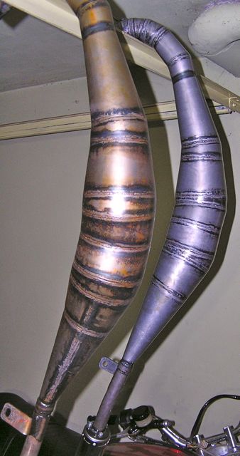

Also von Zitronensäure als billiger umweltverträglicher Entroster bin ich restlos überzeugt.
Meine JL-Auspuffe hatten etwas Rost angesetzt. Dann habe ich sie mit konzentrierter Zitronensäure eingepinselt, so wie man einen lekeren Braten mit seiner Sosse immer schön eingetreicht. Hier seht Ihr das Ergebnis vorher und nachher.
Fränki
Behandlung mit Zitronensäure (vorher, nachher)

Ja, ich bin auch bekennender Zitronensäurejunkie! Das Zeug kaufe ich nur noch 10Kg-weise.

Super-Ergebnis,
man erhöht die Wirkung noch, wenn man die Zitronensäure mit heißem Wasser anmischt. Ich habe das mal in einem Kühler verwendet, da konnte man denken, man hätte Brausetabletten eingeworfen, so heftig "kümmerte" sich die Säure um die Kalkablagerungen.

Ja, das stimmt. Bei Kleinteilen geht das auch wunderbar in kochendem Wasser auf Muttis Herd. Da geht das irrsinnig schnell.

Ja, Muttis Herd, dafür habe ich im Keller einen zweiflammigen Cam
pingkocher, erspart einfach lange Erklärungen und man kann im Garten auch mal ein paar Dinge mit Fett oder Diesel auskochen. In der Küche würde das einer Kriegserklärung gleichkommen.
