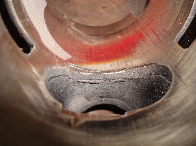

Was haltet ihr von diesem Zylinder kann man da noch was machen?

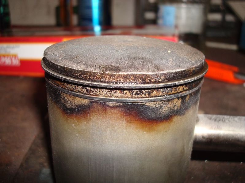

Also so zirka um 1990 hat sich der Kolbenring gedreht und es hat in beim Auslaskanal abgeschert ich habe ihn dann schleifen lassen und einen neuen Kolben verbaut! Die Leistung war dann nicht mehr so gut , ist so zika 150 laut Tacho gelaufen und hat auch nicht mehr so gut angezogen Ich habe sie dann abgemeldet und Sie steht nun schon zirka 20 Jahre! Jetzt möchte ich sie wiederbeleben! Ob derLeistungsverlust nur vom Zylinder kommt kann ich nicht sicher sagen weil auch das Membranventil nicht mehr ganz in Ordnung zu sein scheint! Kann man sowas reparieren lassen oder kann man so weiterfahren oder besteht die Gefahr das es neuerlich zu einem Schaden kommt? Ich habe noch ein Bild vom Kolben eingefügt sieht etwas verbrannt aus!

- Zylinder.JPG (85.25 KiB) 1139 mal betrachtet
- Kolben.JPG (97.35 KiB) 1139 mal betrachtet
Was du da hast ist schon echt übel!
Klar, man kann mit sowas fahren, wenn man alle Kanten schön rundet und "beizieht".
Aber der Hit ist das nicht mehr. Sieht auch so aus, als wäre das ganz schön tief.
Ich würde sowas nicht mehr einbauen. Bin allerdings auch nicht das Maß der Dinge!

Im Übergang von der Lauffläche in den Auslasskanal muss der Kolbenring hier schon echt ne harte Arbeit verrichten. Ich würde mal Ausschau nach einem Zylinder halten. Wegschleifen wird man das kaum noch können. Die Schäden sehen sehr tief aus. Leistungsmässig wird sich dieser Schaden vermutlich kaum auswirken. Etwas "Vorauslass" wirkt sogar ehr Leistungssteigernd. Vermutlich ist da noch was anderes im Argen. Prüfe das mal genau. Der Mechaniker der Dir das kommentarlos zusammengebaut hat ist zumindest nicht weiter zu empfehlen. Ich befürchte aufgrund des Kolbenbildes ein etwas zu hohes Laufspiel. Hat er Motor etwas geklappert?
Ja, stimmt. Die 1980'er 4L0 hatte ja werksmäßig diese Aussparung am oberen Rand des Auslasses.Etwas "Vorauslass" wirkt sogar ehr Leistungssteigernd
Wenn das ein Zylinder mit wenig Übermaß ist, könnte man die Kanten abrunden. Dann evtl. auf das nächste ÜM bohren und honen (man beachte dass es nicht hohnen heißt - lese ich in letzter Zeit hier so oft
Die Aussparung war aber eine harte Kante. Die ausgeschliffene Stelle hier ist aber eher eine steile Fase. Die hat beim Öffnen den Abgasstrom so richtig schön am Kolben langgeführt. Deswegen vermutlich auch die heißen Stellen.Kilroy hat geschrieben: Ja, stimmt. Die 1980'er 4L0 hatte ja werksmäßig diese Aussparung am oberen Rand des Auslasses.

Wie hoch ist der Zacken links gegenüber der alten Kante?

Ob der Kolben geklappert kann ich mich nicht mehr erinnern ist schon über 20 Jahre her . Der Zacken ist zirka 4mm hoch und sehr tief.
Ich werde mir wohl neue Zylinder besorgen ! Gibts die noch neu und was kosten die zirka? Habt ihr entfehlungen wo ich mir die bestellen kann?
Ich werde auch die Kurbelwelle ausbauen und überholen lassen die wird doch auch einen Schlag bekommen haben wie es den Kolbenring gestanzt hat.
Nach 45000Km sollte die sowieso mal überholt werden oder?

4L0 Zylinder mal bei Ebay stöbern oder hier im Forum eine Suchanzeige aufgeben. Meldet sich bestimmt jemand. Du brauchst ja auch nur einen Zylinder. Denn wirst Du wohl zwischen 150 und 200 Euro schießen können. Kolben sollte man nach ca. 25.000 wechseln. Die Dinger kosten bei YAMBITS Stück 50 Euro, da wäre mir das Risiko zu hoch die Kolben noch länger zu fahren. Den Motor komplett zu zerlegen und die Welle zu überholen ist eine gute und sinnvolle Maßnahme!
