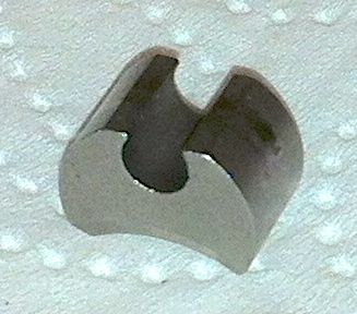

- Quälgeist
- Quaelgeist.jpg (24.2 KiB) 510 mal betrachtet
