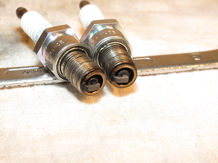

Mikuni TM30 8006 abstimmen
- vierte-Umduesung_Bild-bearbeitet.JPG (149.95 KiB) 1948 mal betrachtet

Nachtrag zum Bild "vierte-Umduesung_Bild-bearbeitet.JPG":
Linke Kerze: linker Zylinder; rechte Kerze: rechter Zylinder.
Kerzenbild nach einigen Umdrehungen im Leerlauf (ca. 1250/min), kurz vor Abstellen des Motors. Kerzen zeigen somit den Zustand des Leerlaufgemisches an.
Werde künftig Bilder entsprechend dokumentieren.
Gruß, M.
Gruß, M.
