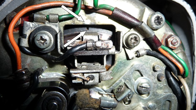

habe jetzt mal Bilder der Lima mit den Zündkontaktplatten gemacht. Auf Bild 2 bezeichnen die beiden oberen Pfeile die Zündposition 2mm vor OT. Die nicht vorhandene Markierung habe ich durch einen weissen Punkt mit dem Edding-Stift ersetzt.

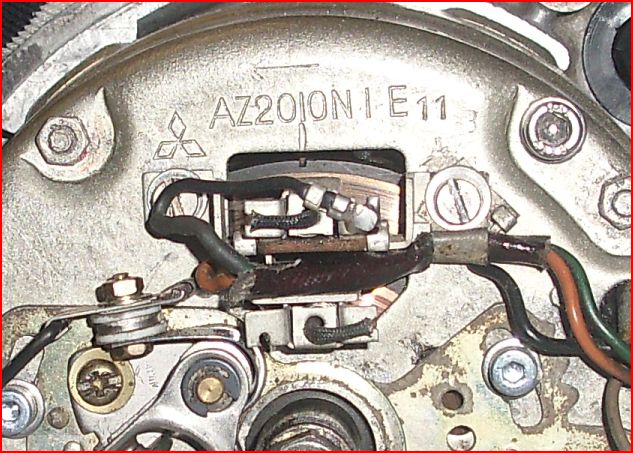

Auf Bild 1 sieht man das etwas genauer. Für das Zündfähnchen fehlt jeglicher Bezug.
Gut, ich werde jetzt die Zündmarkierung dauerhaft setzen, ist nicht das Problem.
Ich frage mich nur, was da gemacht wurde. Original kann das doch nicht sein??

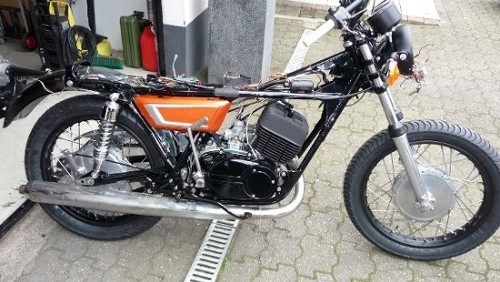

Ich habe heute Nachmittag etwas Zeit gehabt und habe sie mal aus der Garage geholt und mal 2 Bilder gemacht - vielleicht erkennt ihr ja welches Modell das jetzt genau ist.
