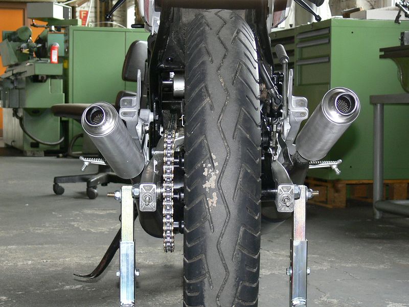

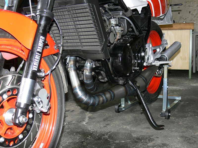

so hätte dann auch meine erste Edelstahlanlage fertig.
Wie sollte es anders sein, als das ausgerechnet im Sichtbereich der großen Konen auf der rechten Seite Löcher wegen schlechter Vorarbeit waren. Also nachgeschliffen und poliert.
Linke Seite und Krümmer sind super geworden. Vorarbeit ist halt alles. Habe für die linke Seite dann zum vorbereiten auch Stahlkugeln zum passig dengeln verwendet.
Stahlblech ging auch ohne Kugel ganz gut; Aber bei dem zähen Edelstahl keine Chance.

Auch ne schöne Idee die Schräglage unterm Mopped zu optimieren. Wär sone Puffverlegung nichts für euch??? :wink:
Beiträge: 8424
Cooles Design ... und für den Winter optimal geeignet :-)

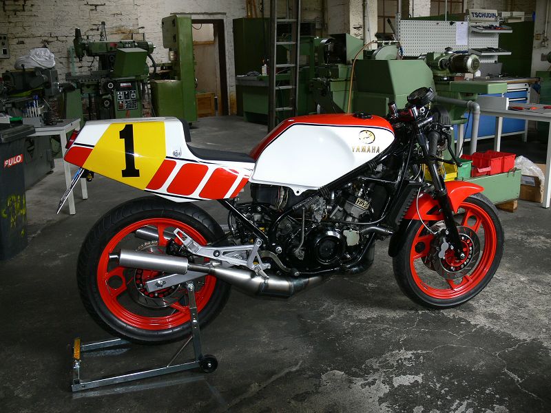

So, habe dank Harry´s Hilfe nun auch montiert! :D
ESD´s sind von Tyga.
ehemals 83iger 31k, ging manchmal gut.
87iger 1ww, geht gut
fath-slipinski hat geschrieben: ESD´s sind von Tyga.
Also passen die 1:1 an die gelaserten Flansche ?

fath-slipinski
Beiträge: 80
Registriert: Do 2. Feb 2006, 15:43
Wohnort: Bad Oeynhausen
Beitrag von fath-slipinski »
ich musste etwas material an der unteren Verkleidung ausklinken!
Die ESD´s hab ich bei Fischer KFZ bestellt und 125 Euronen gelöhnt.
Musste die Flanschlöcher geringfügig aufsenken, vielleicht Fertigungstoleranz der Flansche. Also ist der Teilkreis grundsätzlich auch für Tyga passig!

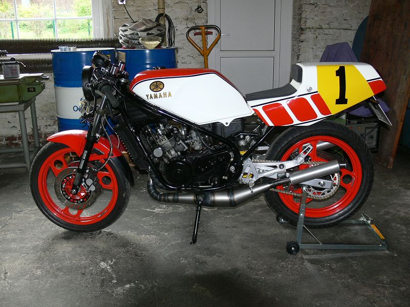

auch bei mir ist nun die Zeit gekommen wo man laangsam wieder ans Fahren denken kann, obwohl ich einige Dinge aus Zeitmangel auch schon wieder gecancelt habe.
Zur Auspuffanlage kann ich zumindest was den Sound angeht nur eins sagen megageil, :D :D :D :D ,Dämpfer sind von MRG, vielleicht nicht 100% B.-freundlich aber das muß die erste Probefahrt bringen.
An dieser Stelle Danke an MK für die Vorarbeit.
Ich hoffe das es mit den Bildern klappt,bin nicht so Forumsversiert.
Grüße Thomas
Sag mal was hat das perforierte Rohr für einen Innndurchmesser ? Sieht ja riesig aus ...
Tyga / Jolly hat 24.5 - 25 mm.
Geschweißt mit Zusatzmaterial ?
Und lass mich mal raten: Du hast die Pötte in der Werkstatt angepasst und nach dem raus schieben hast Du in der Seitenansicht festgestellt: "Mist, hätte man die Dämpfer etwas steiler nach oben stellen können ..."
