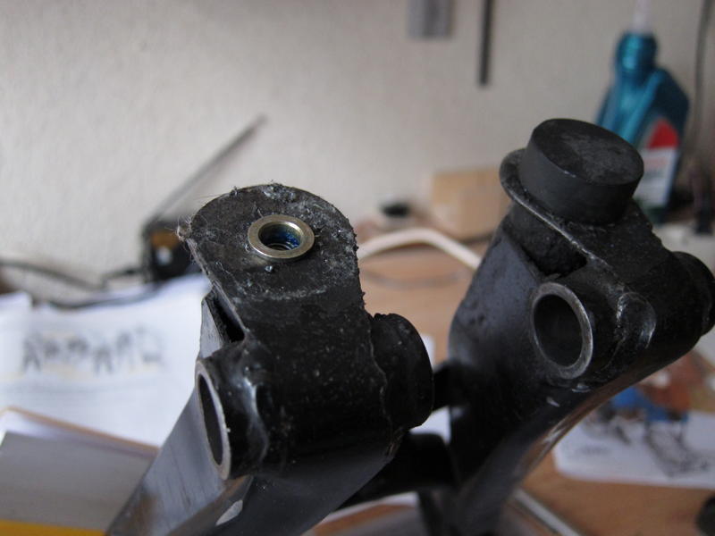

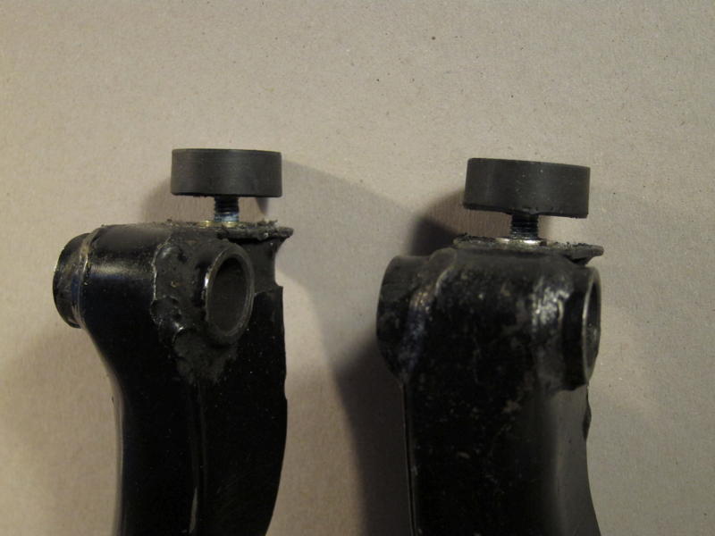

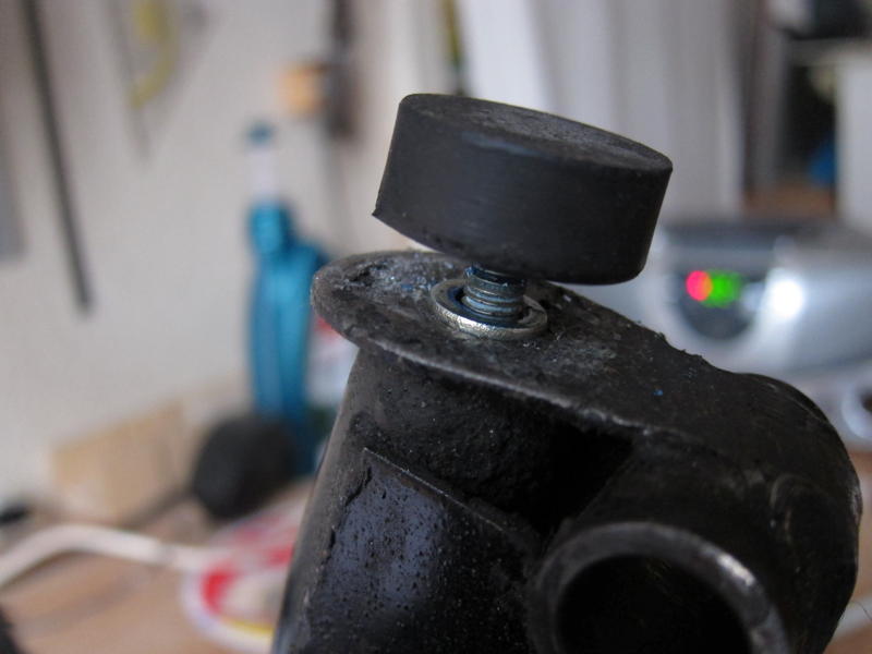

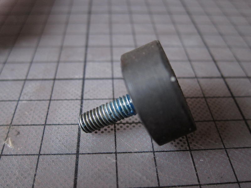

Ausgehend von der Überlegung, daß die Hauptständerprobleme bei der 4L0/4L1 selbstverstärkend sind und zudem nicht nur die immer größer werdende "Fallhöhe" die Anschläge strapaziert sondern auch der Schlag selbst zu Belastungsspitzen führt habe ich den Hauptständer um einen verstellbaren Anschlag-Gummi ergänzt.
Ausgeführt habe ich es mittels zweier Blindnietmuttern M6 und zwei Gummipuffern mit Durchmesser 25mm, 10mm dick.
Hier die Bilder:
Hier die Bilder:
- Hauptständer komplett
- HS-4.jpg (43.64 KiB) 1224 mal betrachtet
- Gummi-Anschlag, einstellbar
- HS-3.jpg (40.12 KiB) 1224 mal betrachtet
- Gummipuffer
- HS-2.jpg (48.71 KiB) 1224 mal betrachtet
- Blindnietmutter
- HS-1.jpg (41.8 KiB) 1224 mal betrachtet

Ja, 10mm sind reichlich, ich weiß. Aber ich habe vorher mit 2x 3mm (=6mm) Gummiplatten getestet, und das hätte auch noch etwas mehr sein dürfen.
Na, schau'n mer mal - der Gummi wird ja noch komprimiert... Es gibt die Gummipuffer auch noch etwas dünner.

mittlerweile ist der Hauptständer montiert und die Modifikation funktioniert exakt so, wie ich es mir erhofft hatte. Letztendlich ist der Gummi offenbar doch recht weich bzw. die Kräfte zwischen Hauptständer und Anschlag am Querrohr so hoch, daß man beim Aufbocken schon noch über den oberen Totpunkt (des Hauptständers) kommt.
Risse im Querrohr habe ich dabei immer noch nicht gefunden, allerdings eine kleinen Rohrbogen links, vom Querrohr nach hinten zum linken Unterzug - ist der serienmäßig oder hat da schon mal jemand eine Verstärkung eingesetzt?
Wie sehen die Risse denn aus und wo etwa treten sie auf? Vermutlich kommen die doch von der Torsionsbelastung durch die Anschläge und nicht vom Biegemoment des Fahrzeuggewichts. Hat vielleicht jemand ein Bild eines solchen Risses 'rumfliegen?
Grüße - Matthias
