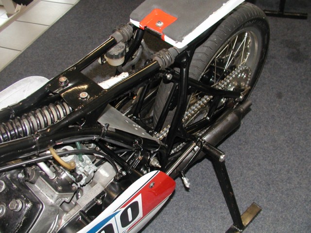

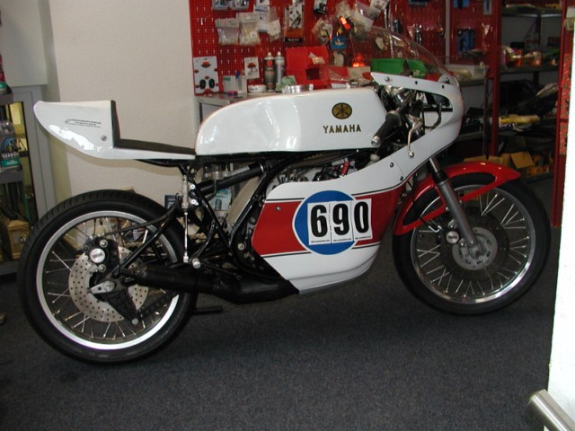

Das weis ich noch gar nicht. Er hatte im Vorfeld mal grob eine Zahl genannt, aber ich befürchte das die nicht reicht. Er ist jetzt so ins Detail gegangen das da schon etliche Stunden drinhängen. In ca. 14 Tagen werde ich das Zeugs abholen können, dann bin ich schlauer. Teile dir dann gerne den Preis mit. Ich habe da keine Probleme. Billig wirds nicht, aber handwerklich top. Er verbaut uns ja auch die langen TZ-Federbeine ins LC Fahrwerk.
Im Bild den ersten Umbau auf langes Federbein, den er noch mit LC Schwinge gemacht hat. Ist seine eigene Maschine.

Das ist doch mal was für's Auge,Uwe.
Das er gute Arbeit macht habe ich schon mehrmals gehört. Ja deswegen möchte ich erstmal meine Idee versuchen. Habe da so eine Schwinge gefunden,die mit umbau passt. Habe da einen Metaller an der Hand der schon Motorradrahmen umgebaut hat. Er meint das es mit der schwinge klappen wird. Naja, meine RD ist die 83er ypvs 31k, das ist schon eine kleinere Herausforderung das Dinge so hinzustellen wie man sich das vorstellt. Aber in der Ruhe liegt die Kraft.
