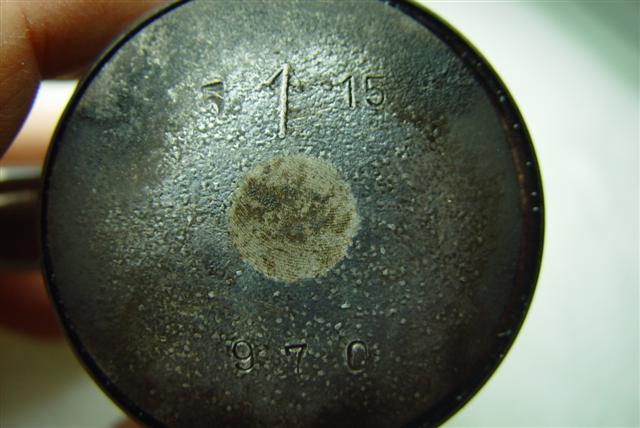

Hallo Zusammen,
ich brauche mal wieder Eure Hilfe,
wie ich an anderer Stelle im Forum ja schon mitgeteilt habe, bin ich zur Zeit eine vor kurzem erworbene 74iger RD250 am zerlegen, um die vorhandenen Mängel zu beseitigen.
In diesem Zusammenhang die Frage an Euch, welche Kolbengröße ist hier verbaut. Ich kann mit der eingeschlagenen Bezeichnung 5 15 97 0
nichts anfangen. Ist das Standartmaß oder was ??
Vielleicht kennt ja jemand diese Bezeichnung? Im Kolbeninneren steht übrigens "Yamaha".
vielen Dank
Grüße Manfred

Hallo Manfred
Warum misst Du das nicht einfach nach?
Peter A

das ist ein Standardmaß-Kolben in der Feinsortierung 97

@Peter: Was bedeutet denn die Feinsortierung?

Hallo Peter,
vielen Dank für Deine Info.

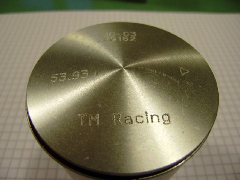

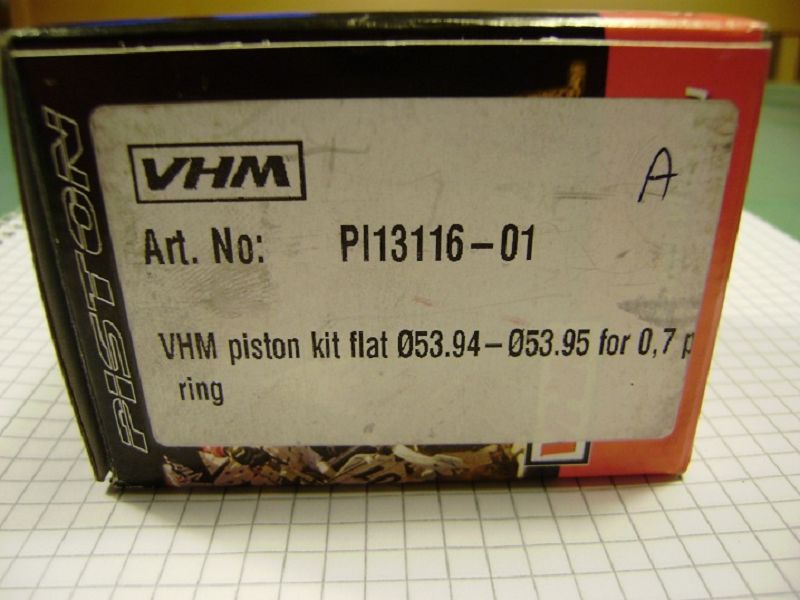

hallo Uwe,
die Feinsortierung, benötigt man um das Kolbenspiel optimal an zu passen.
Leider nur für Standardmaß, Yamaha Std gibt es ,96 /,97/,98
Bei den 54iger Bohrungen, gibt es für die Nikasil beschichteten Zylinder, Kolben von VHM ab 53,94 -,99, für ddddie Karts von TM geht es bei 53,93 los.
Honda hat die Werkskolben sogar drei Stellen hinter dem Komma, Anfang der 90iger, ausgemessen und geliefert.
