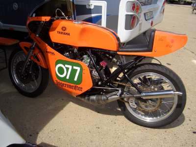

die vom Hubert angesprochene 79er Verkleidung passt bzw. kann leicht passend gemacht werden. Die spätere 82er TZ250 dagegen ist kleiner und damit kriegt man schon Probleme.
Also TZ 250/350 F/G und TZ350H sind die selben, Bj. 79-81. Ältere passen auch sehen aber anders aus. Die 79-81 haben einen spitzen Verkleidungskiel, während die älteren einen runden haben.
Die grüne TZ ist meine und hat eine Verkleidung, die der der 79er nachempfunden ist. Die orangene LC gehört einem Bekannten und hat eine Verkleidung der TZ250/350 C.
Verkleidung im G Stil
normal_DSC_0228 [320x200].JPG (4.69 KiB) 1353 mal betrachtet
stresa
Beiträge: 2116
Wohnort: Speyer
Beitrag von stresa »
Das Bild wurde doch ein wenig klein.
Hier ein wenig größer.
20100925_4491 [640x480].jpg (59.01 KiB) 1344 mal betrachtet
