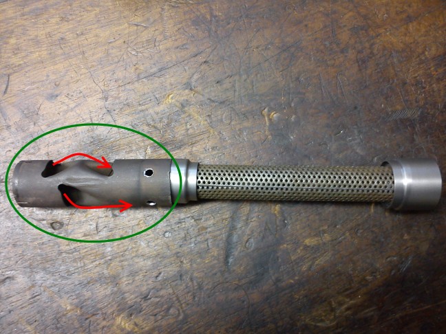

Ich bräuchte mal einen Tipp bzw. Erfahrungswerte hinsichtlich der Flöte...wir sind gerade dabei den Originaldurchmesser der Flöte zu vergrößern...
Das vorgeschaltete Teil (grüner Kreis) sorgt doch nur dafür, dass die Abgase unnötig umhergeleitet werden, oder :?:
Bietet es sich an ein Teil ohne "Umleitungen" zu bauen (einfaches Rohr) oder soll ich das Originale verbauen :?:
Gruß, Alex

Diese Umleitung würde ich auf jeden Fall drin lassen.
Das bricht dir den Schall und trägt sehr zur Geräuschminderung bei.
Grüße, Alex
Das "Umherleiten" sorgt dafür, dass die Schallwellen unterschiedlich lange Wege machen. Damit kommen dann Wellentäler mit Bergen zusammen und man bekommt "Auslöschungen" - sprich eine Reduzierung des Schallpegels.

Ich danke euch für den Hinweis...da werde ich wohl lieber das Original wiederverbauen um nicht gleich die nächste Kontrolle auf mich zu ziehen :wink:

Du kannst auch noch so einen "Mund" reinschneiden u -klopfen. ca dort wo der untere Pfeil ist.Dann macht das Gas nur eine Hügelkurve,.
Orig geht es ja bei einem raus u. erst beim anderen rein (gucken)
damit wirds nicht allzuviel lauter.

Hi Alex,
ich habe mal die YPVS-Auspuffe mit einer Flöte wie in Deinem unteren Bild verbaut. Ergebnis an einer RD350-Luft: Viel lauter und kein spürbarer Unterschied.
Fränki
