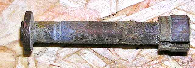

Heute habe ich mal die Vergaser von der 522 aufgemacht.
Der Verkäufer hat mir ja gesagt, dass die linke Schmimmernadel manchmal hängt. Hängt war etwas untertrieben. Beide Nadeln konnten nur mit der Zange und Gewalt demoniert werden. Der Nippel der gefedert sein soll war komplett fest und unbeweglich.
Erstaunlich dass ich damit 10 km weit gekommen bin un das Bike nach Popometer gut ging.
Fränki
Vergaser mit 30 Jahren Wartungsstau

Düsenstock 1
Düsenstock 1
Düsenstock 2
Düsenstock 2

Wei jemand, ob man dem Vergaser oder den Messingteilen mit Zitronensäure zu Leibe rücken darf?

Buntmetalle laufen bei niedrigen pH-Werten schnell an und werden angegriffen, besser du nimmst etwas alkalisches .
Wenn du den Rahmen anschauen kommst, kann ich dir ein spezielles Mittel zum Reinigen mitgeben.
Zu hoch alkalisch greift jedoch auch an ..................

Ich habe ein Vergaserreiniger von Motorradbay. Scheint gut zu sein nur fehlt mir ein Untraschallgerät.
Fränki

Mache das Mittel warm und lege die Versager darin ein, das sollte schonmal helfen.
Die Messingteile bürste ich immer ab bevor ich sie einlege.
Gruß BoxerMarkus
