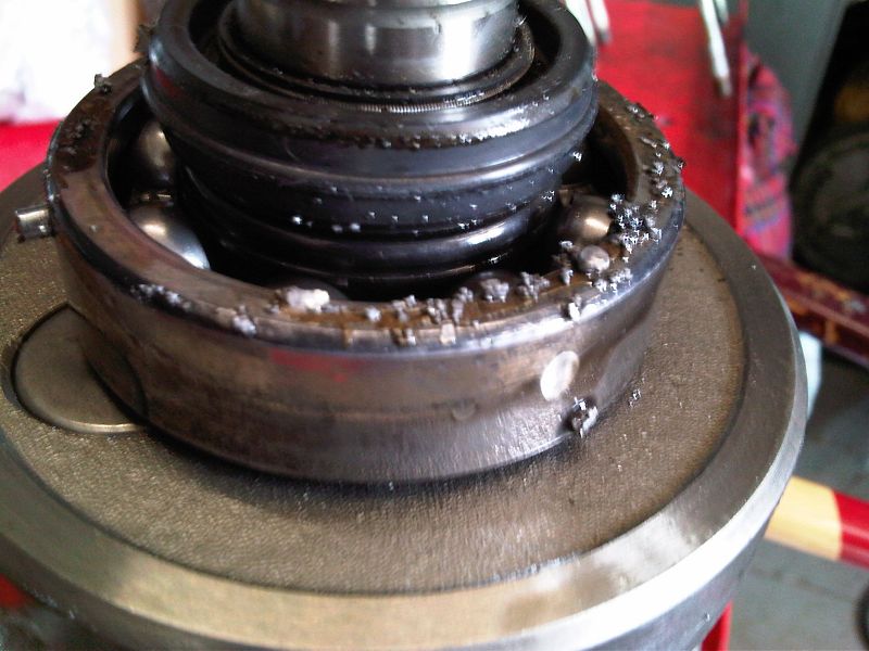

Den meisten Lagerschrott habe ich gesehen, wenn nach einen Klemmer, oder sogar durchgebrannter Kolben, die Welle nicht gewechselt wurden.
Das Foto, stammt von einer YPVS, bei den der Besitzer meinte, es langt doch, wenn man die Lager auswasche.
