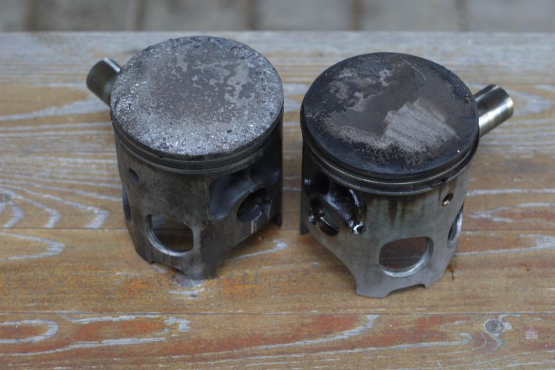

Nun hatte ich gestern an obiger Ölverbrauchstestmaschine einen plötzlichen Leistungs- u. Kompressionswegfall auf einem Zyli.
Dachte sofort, na da haste wieder mal Mist gebaut ist doch zu wenig Öl.
War aber nicht so, es ist das Ölschläucherl vom Gaser gerutscht.
Was aber interressant ist dass der Motorblock oben schon stark verölt war, das
heisst es muss schon eine Weile vorher geschehen sein.
Man kann also recht lange ohne Öl fahren (u. mit zusätzlich angesaugter Luft).
So geht aber der Spritverbrauch hoch....Thema Reibung.... :wink: .

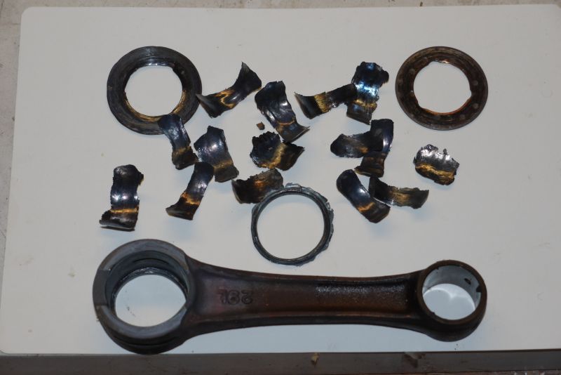

Ohne Öl oder mit zu wenig Öl Sigi....das geht mal kurzzeitig. Aber was Du da machst hinterlässt immer Schäden.....auch wenn der Motor so nicht sofort den Schaden offenbart. Knallt es dann 4 Wochen später.....
Habe die letzten 3 Tage den verriebenen Motor wieder neu aufgebaut.
Die Zyli Laufbahn hat nur paar leichte Längskratzer u. ist noch rund, kann so weiterverw. werden.
Das Pl-Lager hats allerdings zerstört, der Käfig wurde gedengelt, die Nadeln sind alle durch den Auslass verschwunden. (anscheinend).
Wie die Nadeln am Pl-Fuß rausgekommen sind ist mir allerdings ein Rätsel.
