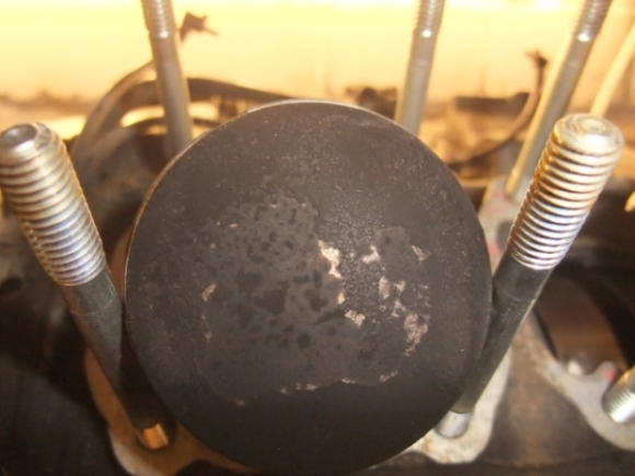

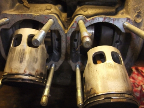

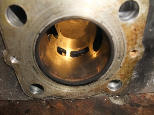

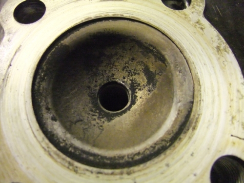

wie ich schon erwähnt habe bin ich dabei meine RD 250 zu Restaurieren.
Nun bin ich am Motor angekommen und benötige eure Meinung zu einigen Bildern. Ich weiss nicht ob es überhaupt möglich ist ein Fazit über Bilder abzugeben.
Aber leider ist es der erste Motor den ich zwischen die Finger bekommen habe aber jeder fängt mal klein an.
Es geht eigentlich darum das ich den Motor von dem was ich gesehen habe für noch ziemlich gut befinde und ihn dann auch nicht noch mehr öffnen möchte ( man möchte ja auch kosten sparen )
so und nun zu den Bildern.
vielen Dank im vorraus

Motor sieht "normal" aus. Könnte sein, dass der RH Kolben irgendwann fest war - sieht auch aus wie eine Verfärbung auf dem unteren Ring. Ich würde auf jeden Fall den Kolben/Zylinderspiel messen.
Es ist immer eine Frage, wie tief den Motor zu zerlegen. Einige sagen, wenn alles "normal" aussieht und es kein Spiel in den Lagern gibt, dann OK. Andere sagen - "No risks" - total zerlegen, Kurbelwelledichtungen und Lager neu, usw..
Wenn du es so weit auseinander hast, ist es auch nicht weiter die Kurbelgehäuse zu trennen. Wenn du die Vergangenheit des Motors weißt, dann OK. Auch eine Frage ist, ist der Motor lange gestanden.
